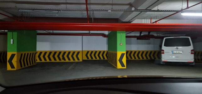

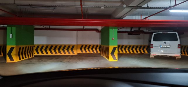

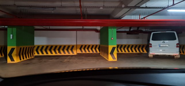

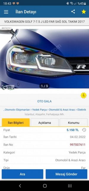

Aracım golf 7.5 comfortline ve ona bugün taiwan j led far taktırdım. Selektör baya başarılı ama kısalar yakına yayılarak aydınlatıyor. Far ayarı aracımda 0 konumunda en üstte ama genede uzağı göstermiyor. Video ve fotolar ektedir. Far ayarı için bir servise gitsem veya kısaların ampulünü hangi marka ile değiştirirsem sorun kalkar? Yoksa ucuz etin yahnisi mi? Veya normal midir? Yardımcı olursanız sevinirim.
Youtube'a aydınlatmayı ilave ettim linki buradadır.
Aldığım farların ilanıda fotolardadır.

Farın üzerinde vidalar var hocam yukarı aşağı ve sağ sol ayarı yapılabiliyor. Vidaları çevirerek yukarı yükselttiğinizde sorununuz kalmayacak

selamlar j led farinİcine kaliteli stark marka falan 360 led takarsaniz biraz daha iyilesir ama bu j ledler sirf goruntu bende takmistim zamaninda 360 led ile kullandim ama 1 hafta dayanabildim halojenler daha iyi aydinlatiyordu. en sonunda dayanamayip soktum. yan sanayi j led ile pek aydinlatma performansi beklemeyin ama far ayarinizda sanki pek iyi degil gibi .

Ilgilenen ve zaman ayıran herkese çok teşekkür ediyorum. Farları 360 led takarak sorunu çözdüm. Aracımla ilgili incelememi dilim döndüğünce kanalda paylaştım. Golftutkusundaki tüm dostlara linki aşağıda bırakıyorum. Hem tanışmak hemde aracının incelemesini kapsamlı yaptırmak isteyen olursa seve seve yaparız. Aracınızı satarsınız sizede anısı kalır zira ben sattığım araçları ileride özlüyorum.
