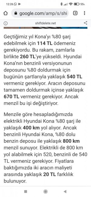

Shift delete net 22 ocak tarihli bir alıntı
Benzin o tarihte 13 lira
Dışarda DC hızlı şarj ile 1.050.000 liralık (500 km menzilli olanı) e-kona icin ilginç bir tespit.
Burdan şunu anlıyoruzki
Elektrikli araç alıyosan evden 6-7 saat AC şarj olayını kabulleneceksin.Screenshot_2022-03-19-12-26-55-301_com.android.chrome.jpg

Nereye dönsek oradan ....
alıyorlar yani işin özeti bu...
Elektirikli araç her türlü mantıklı...
fakat maliyet hesabına girince alırken zaten 20 yıllık kaari pesin verdiğimiz için mantık kalmıyor ortada

''alırken verilen o farkla ortada mantık kalmıyor'' denilince bana çok yanlış geliyor açıkçası.
O farka bir şey olmuyor.O fark zaten hala sizin.Uçmuyor.Ben üzerine çok ekledim açıkçası ve iyi ki de ekledim diyorum.yıllık beni 48bintl zarardan kurtaracak...(yalnızca akaryakıt hesabımdan bu)
aldığım aracın euro dolar karşılığına yakın satarken elime geçtiği zaman benim için başka hiçbir önemi yok.

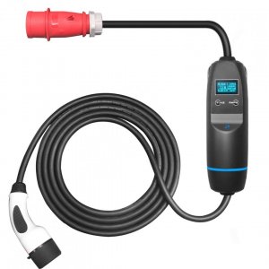

Aldığım şarj aleti bu.İster monofazeye ister trifazeye takabiliyorum.Taktığım priz linyesine gelen akıma göre (biliyorsam) ayarlıyorum.Süresine ise cihaz ekranından da bakabiliyorum araç ekranından da... @Savatage
22kw destekleyen prize taktığımda eğer şarjım full bitmemişse 2 saat sonra %100 olarak hazır oluyor araç.

ilgili cihazı ne kadara aldınız? link var mı?
İşyerinde şarj ediyoruz fakat, Riskli uzun yol için araçta yedek depo yakıt gibi durması gereken bir ürün. :)

Hocam ben almayı düşünmüyordum ama kullanıcı yorumlarına göre bi tane bu cihaz tipinden her türlü bagajda olması lazım diye okudum hep.
Aracı aldığım arkadaş fiyat konusunda çok şişirmişti almamıştım ama sonra dönüş yaptı istediğim fiyata verdi.Ben en uygun vergi hariç 8500e bulabilmiştim.Eski araç sahibinden 6000tlye aldım hocam.

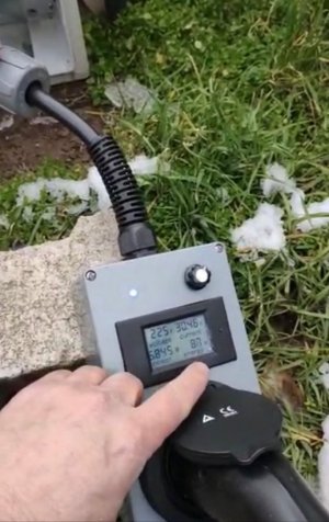

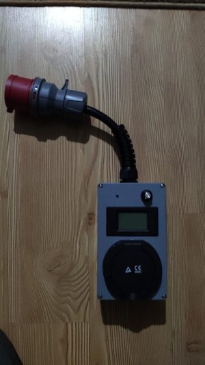

Türkiye'de kendisi yapıp satan biri var İsmail Bey.Şuana kadar çok fazla satmış.Çok kullanıcısı ile görüştüm memnunlar.Onun fiyatına 7000tl dedi.Ayrıyetten araca takılan başlığı yok onun sattığının, bagajdan çıkan iki tarafı da type 2 olan kabloyu takıyorsunuz.Yani aslında mobil wallbox yapıp satıyor.Fotoğrafını ekliyorum şimdi. Açıkçası bu Khons markayı alma imkanım olmasa İsmail Bey'den alacaktım..
Khons 32A Type 2 EV Charge yazınca çıkıyor hocam farklı farklı fiyatlarda hep.Ebay'de Amazonda Alibabada vs vs
İsmail Bey'in yaptığı cihaz bu.Normal Zes ya da Eşarj gibi kapağı kaldırıp takıyorsunuz :) @Hsahin

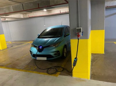

Pil(52kw zoe için) tam boş değilse 22kw ile evet 2 saat-2 saat 15 dk gibi bir süre.
8kw trifaze çekebilirseniz otoparkınıza hiç sorun yok. 6,5 saatte.
belki de 22kw çekebilirsiniz desteklerse eğer.O olursa harika tabii ki.
Örneğin geçen bir akşam arkadaşıma gittim ve yeni projelerin neredeyse tamamında otoparklara trifaze koyuyorlar.(koymasalar da monofaza takardım.Zaten 10 saat rahatlıkla oradaydım ve pilim %20 lerdeydi))
Aradım ve yönetimi ara bi sor kullanabilir miyiz, dedim.Yönetim, zaten kullanılıyor, aidat bu durumlar için de geçerli buyrun kullanabilirsiniz demiş.
Gittim taktım ve 22kw alabildim.ve 2 saatte fulledim sonra çıkardım.
Yeni projeler dediğim son 10-15 yılda yapılanların hepsinde var neredeyse...
