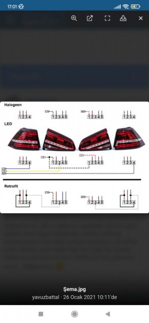

Hayırlı olsun hocam çok güzel olmuş bende aynı led stoplardan takıyorum ekstra olarak kablo cekmek ve kodlama gerekiyormuş bu stopları takmada detay verebilirmisiniz
Kodlamaya gerek kalmadan calisti hata kodu vermediScreenshot_2022-02-23-17-01-42-886_com.android.chrome.jpg
Retrofit yazan semaya gore bagaj kapagi sinyaline kablo cekmeniz gerekli baska bi isleme gerek yok
Teşekkürler hocam retrofit kısmında 1. pinlere giren C10 ve A65 leri de hat çetiniz mi yoksa dıştan içe 3. pinlere hat mı çektiniz?
Osram bu konuda gerçekten başarılı ürün, ben gerek maliyet gerekse beklentilerden kaynaklı olarak aracıma tayvan malı olan çift j led ve 7.5 led stoplardan taktım. Fena değil tayvanlarda kaliteli ampul ile fakat bi osram değil tabiki :)
Bcm den hic bisey cekmedim sadece alta yazan distan ice paralelleri cektim.
