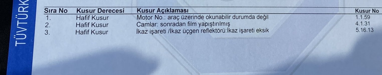

Ben de bugün osramlarla muayeneden geçtim
Motor numarası okunamıyormuş(bugün bunun için resmen kavga ettim gel bakalım hangi numarasını okuyamadın diye :) )
Cam filmi

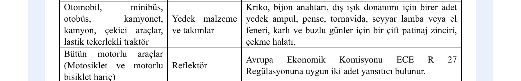

2 adet reflektör olmadığından yedim.(bunu ilk kez gördüm)
Cam filmi
Motor no yu gösterdiniz kör göze., peki buna rağmen değiştirmedi mi?
Utanma olsa onu yazmazdı zaten abi değiştiremeyiz hafif kusur birşey olmaz diye pişkinlik yaptı (: Sırf muayeneye gireceğim diye aracı yetkili serviste bakıma soktum ve cam filmi dışında bir problem çıkmayacak dediler :)))
