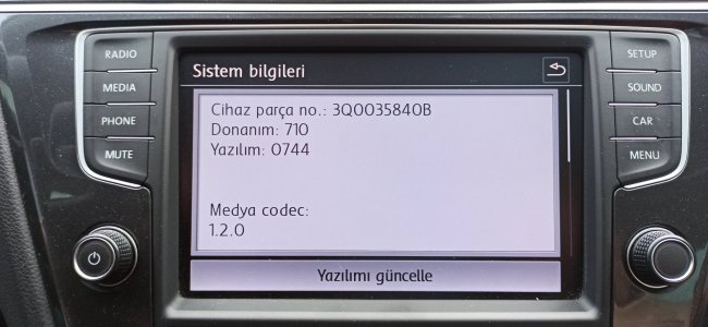

Tiguan 2016 1.4 TSI ACT Comfortline DSG aracımın medya ünitesi arada videodaki gibi titreşim/kayma yapıyor.
Aracın benden önceki sahibi medya ekranına entegre, android box (adını yanlış biliyor olabilirim, orjinal medya ekranında android menüsü geliyor.) taktırmış.
Bununla bir ilgisi var mıdır bilemiyorum ama başına gelen ya da çözüm önerisi olan var mıdır?
