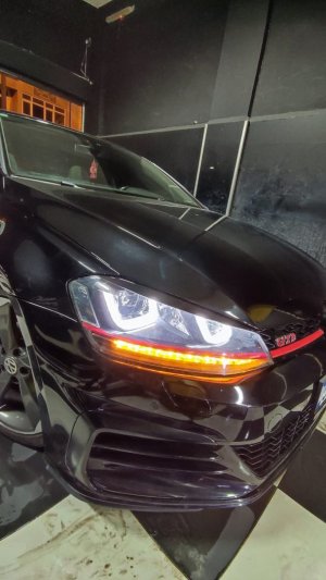

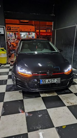

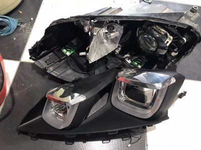

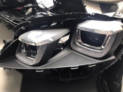

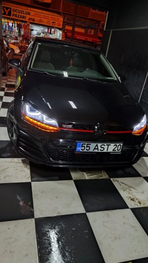

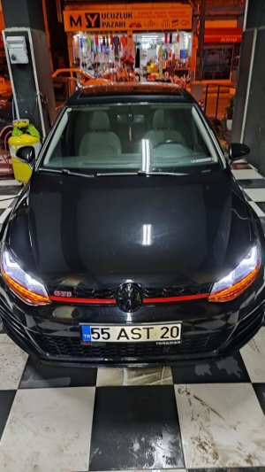

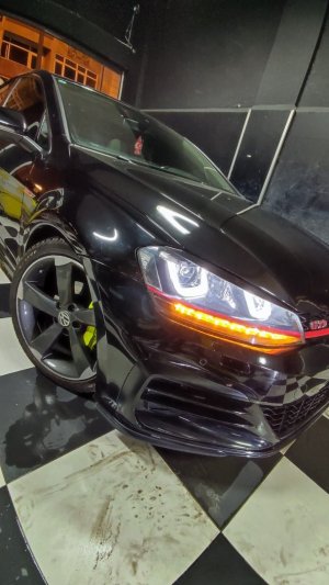

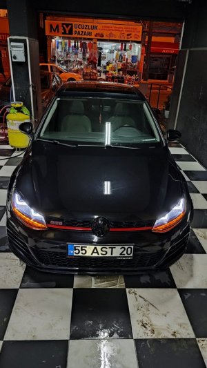

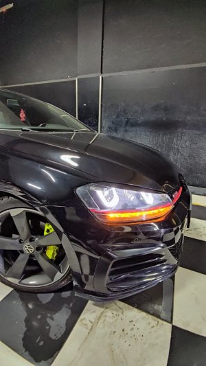

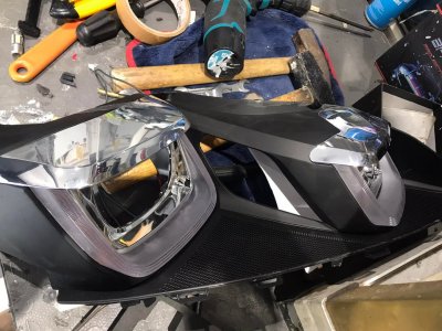

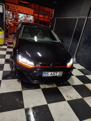

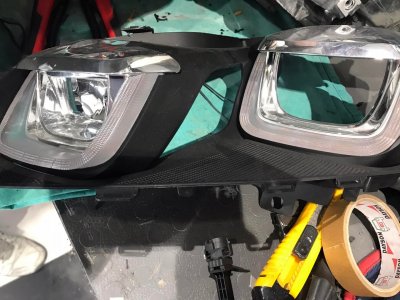

2012 Highline aracımda uzun zamandır hep istediğim ama orjinal fardaki otomatik seviye ayarı ve far içindeki viraj farını kaybetmek istemediğim için replika far taktırmak istememiştim.Tabi bu çift U led sevdamıza engel olmadı. bir çift kırık dökük replika çift u ledli far bulup içindeki u ledleri alıp basic bi-xenon farlarıma monte etmeye karar verdim. U ledleri orjinal farlarımıza geçirdik sıra geldi led sinyallere. Ön sinyallerde replika fardaki kayar sinyal olayı çok hoşuma gitmiyordu onlarıda kaymaz sabit hale getirdik orjinal R daki sinyale biraz daha yakın bir görüntü oldu içime de sindi :)

Hayırlı olsun :) İşlemin nerde yapıldığı açılan farın su almama vs. konusunda garantisi nedir acaba ?
Teşekkür ederim :) İşlemi kendim yaptım su almama konusunda garantisi yok ama önceki araçlarımda açtığım farlarda hiç su alma problemi yaşamadım bundada yaşamam sanırım :)
Abi tüm far mı değişti yoksa sadece Uledin olduğu kısım mı?Ve Uledler orjinal mi?Benim de farları Uled yapma gibi bir fikrim var ancak tüm farın değişmesi gerektiğini ve değişen yan sanayi Uledlerin maks. 2 sene dayandığı söyleniyor.Eğer sadece Uled kısmı değişiyorsa bende yaptırayım.
