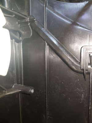

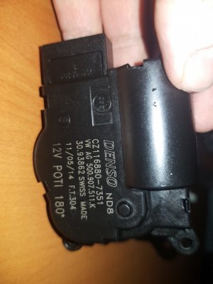

Dual klima araçlarda hangi taraftan sıcaklık gelmiyorsa; o tarafı kontrol eden flap motorunun end stoper i bozuk.

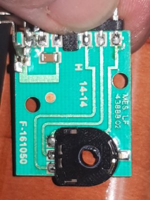

o ses flap motorunun dişliçarkından geliyor. konumunu bulamıyor. yoldan çıkmış. Konum direncinin içine giren gres yağından kaynaklanıyor. Konumu bulamayınca zayıf bırakılan end stoperin üzerinden atlıyor. dişli yuvasından çıkıyor.

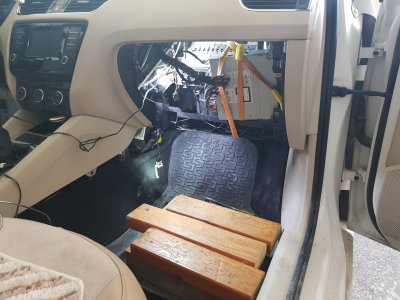

Benim skoda octavia aracımın sağ tarafı geçen ay bozulmuştu. bu hafta kendim söküp tamir ettim. [email protected] mail üzerinden haberleşelim. sana anlatırır, yardımcı olurum. Ben Makine öğretmeniyim. bazı arızalar o kadar basit ki, ustalar bilmediği için tokatlamak için ellerinden geleni yapıyorlar malesef.
