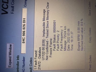

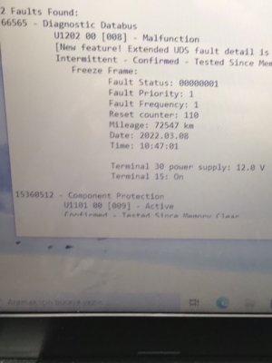

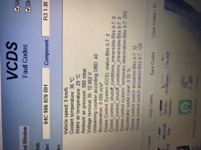

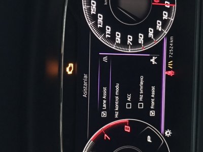

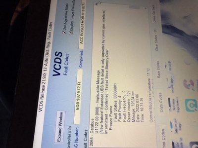

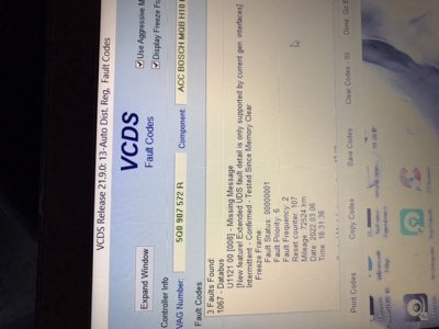

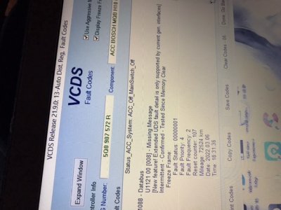

Herkese merhaba. Hız sabitleyici veya adaptif hız sabitleyici bulunan araçlarda hız sınırlayıcıyı nasıl aktif edebiliriz? 2017 model leon aracımda motor kontrol ünitesinde ve gösterge panelinde gerekli kodlamaları yaptığımda sinyal kolunda mode tuşu olmamasına rağmen sürüş asistanı tuşuna bastığımda göstergede acc ile hız sınırlandırıcı arasında seçim yapabileceğim ekran geliyor ve acc’yi devreye alıp devre dışı bırakabiliyorum ancak hız sınırlandırıcı üzerine gelip ok dediğimde seçim yapmama izin vermiyor. Ayrıca motor kontrol ünitesinde hız sınırlandırıcı kodlamasını aktif edince motor, acc ve gateway üzerinde hata kodları çıkıyor. Konu hakkında bilgisi veya fikri olan arkadaşlar yazarlarsa sevinirim. Teşekkürler.
