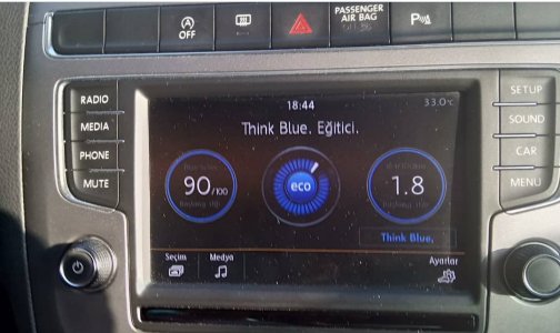

Konusu paylaşıldıysa kusura bakmayın arama yapmama rağmen Think Blue ile ilgili herhangi bir yazıya rastlamadım
1-Select
2-5F Information Electr.
3-Adapdation
Arama kısmına; eco_rating yazın ve aşağıdaki kodlamaları takip edin.
Car_Function_Adaptatiosn_Gen2-menu_display_user_eco_rating > Activated
Car_Function_Adaptatiosn_Gen2-menu_display_user_eco_rating_after_disclaimer > Activated
Car_Function_Adaptatiosn_Gen2-menu_display_user_eco_rating_clamp_15_off > Activated
Car_Function_Adaptatiosn_Gen2-menu_display_user_eco_rating_over_threshold_high> Activated
Ellerine saglik ustad

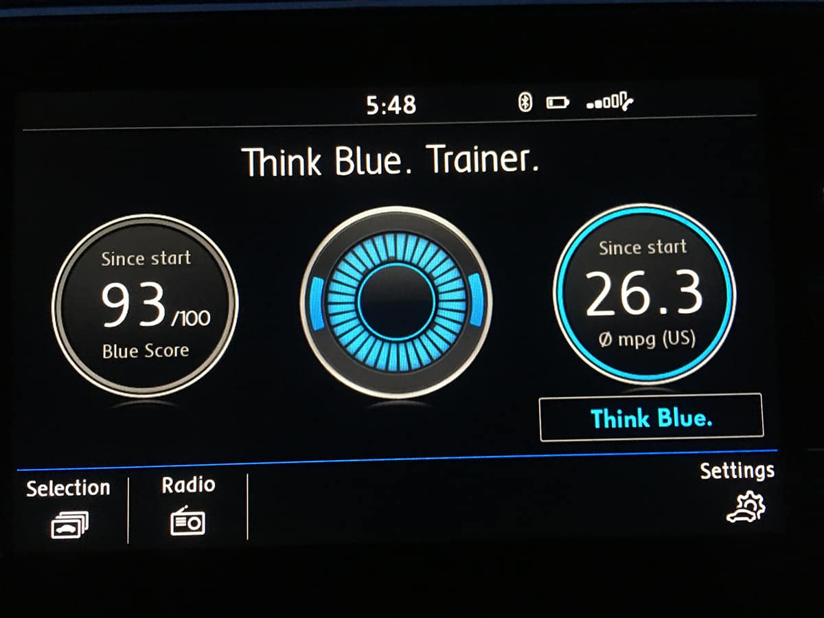

Bildiğim kadarı ile ben cevap vermeye çalışayım Bülent hocam.
En soldaki Blue Score 93/100 olan
Araç kullanırken ne kadar ekonomik kullandığınızı ölçüyor.
En ekonomik kullanım 100/100
Soldaki değer düştükçe kullanım ekonomik değil diyor.
Ortadaki değer Gaza basma şeklini gösteriyor. Aracı eko modda kullanıyorsak Ortasında ECO yazıyor.
Sağdaki ise ; En soldaki değerleri kaç kmde elde ettiğini gösteriyor yada son sürüşte 100Km de tutturduğunuz ortalama yakıtı gösteriyor.
Ek Not; Benim 20Km üzeri sürüşteki
  • En yüksek puanım 98/100
  • En düşük puanım 84/100

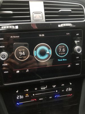

Bilgilendirme icin teşekkür ederim hocam
Bende bakayim bugun karneme :)
ben arada bu ekranı açıyorum o şekilde kalıyor bazen bakıyorum ne bilim şekli falan güzel o yüzden bakıyorum bende arada 🙂
Polo Lounge aracımda vardı 2013 Golf 7 Highline aracımda yok olsa da zaten uçuyoruz ✈️✈️✈️
    302.3 KB · Görüntüleme: 23
@HONEY Ekonomik sürmeye çalışmadıysan özellikle tamamdır.
Klimada açık ya 2-3 puanda o indirmiştir notu.
Demekki ekonomik sürmeye özen gösterilse 97 -98 olacak (y)
Ekonomik kullanmaya çalışıyorum ustadim
Daha dogrusu yumuşak kalkis yumuşak durus tekniği seviyorum
S/S kapalı mı kullanıyorsun o da düşürüyor puanı. Ayrıca ekonomik sürüş sadece kalkış duruşla olmuyor biliyorsun ara hızlanmalar vs de etkili.
