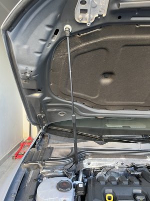

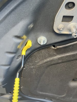

Bir yıl Seat Leon ve peşinden iki yıl Audi A3 kullandıktan sonra tekrar asıl sevdamız olan Golf e 8. nesil ile döndüm. İlk eksik olarak gözüme çarpan kaput amortisörünün yokluğu oldu. Belki çok elzem değildi ama kaput ağır ve alışınca yokluğunu arıyorsun. Parçaları servisten temin ettim ve montajını yaptım. İşlevsel bir retrofit oldu. 😀 Yaklaşık maliyet yedek parça indiriminiz yok ise 700 tl bandında. Ve 10 dakikalık iş gücü ister. Hepinize iyi günler diliyorum.

Bu amortisör Golf 7 yedek parçası diye mi geçiyor yoksa Golf 8 de de tanımlı mı merak ettim?

Parça maalesef golf 8 için yok. Golf 7 ile aynı ama 80 cm boyu. Kaput kısmındaki topuz parçayı golf 7 de direkt kaputa vidalıyorsun bunda arkasında somun kullanmak gerekiyor.
