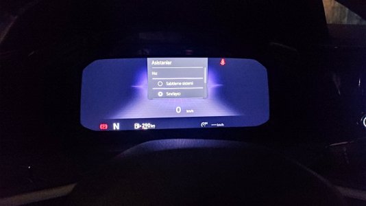

Hocam ACC aktifken kadranı fotoğrafını atmanız mümkün mü?
Sabitleyicinin üzerine geldiğimde direksiyondan OK deyince seçim yapmıyor ama sınırlayıcı da böyle bir problem yok
