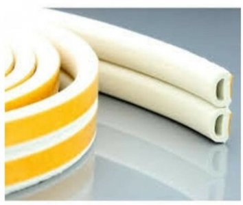

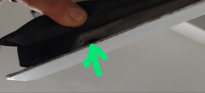

Fitillere nasıl kauçuk uyguladınız? Tahliye deliklerini ben göremedim. Hem kauçuk uygulamanız hem de tahliye deliklerini gösteren fotoğraf paylaşır mısınız? Ben de 4 kapı için de tahliye deliklerini kontrol edeyim. Gerekirse yalıtım tazeleyelim.

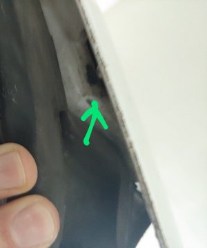

Kapı altında fitli elinizle ayırın göreceksiniz. Fitillerin içine ev kapılarına uygulanan beyaz içi boş kauçuk uyguladım. 2 li bitişik olandan alıp birbirine yapıştırarak. fitili doldurması ve esnek olması gerekiyor. + Ucuz malzeme 4 kapı bagaj 20 metre aldım şu anda kapılar zırhlı araç kapısı gibi ciddi anlamda rüzgar sesi de kesildi.. Fitillere uygulayacaksanız çelik çamaşır ipi her yerde var. kayması için deterjan. yapıştırıcı.
fitile serum boru uygulayan var. böylesi kat kat iyi az maliyetle.

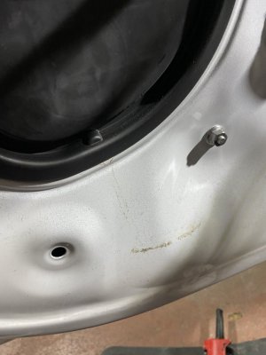

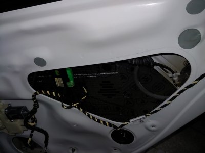

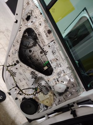

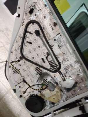

+ Ortadaki kapak şu anda çok sıkı oynama yada aradan su sızma olasılığı yok. Kapağı zor taktım öncesinde hafif boşluk vardı oradan su geleceğini düşünmüyorum. Ben yalıtım için yaptım o kısmı. Kronik sıkıntı su birikmesi oda tahliye sorunu. Hoparlör çevresinden su gelmesi için haliyle kapı içinde su birikmesi lazım birike birike belli bir seviyede bir yerlerden içe veriyor.
