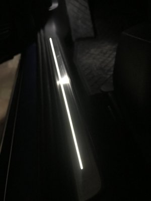

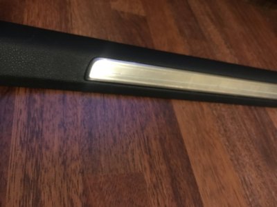

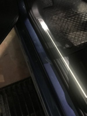

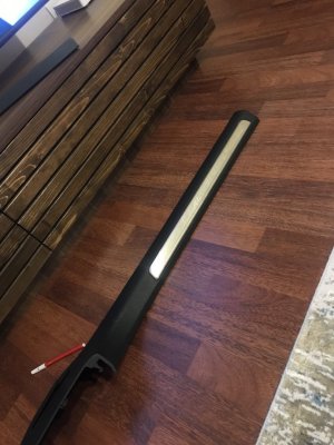

Merhaba, aracıma yurtdışından getirttiğim orijinal ledli esiklerin montajını nihayet tamamladım. İç ambiyans renkleri ile uyumlu olması açısından GTD modellerinde bulunan beyaz ışıklı eşikleri temin ettim. Bulması zor oldu ama buldum.
Gelelim uygulamaya;

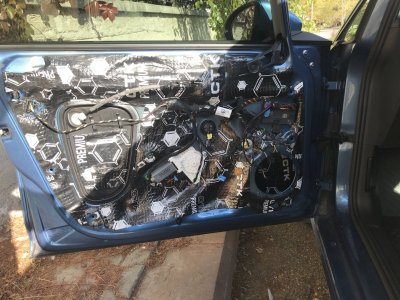

Orijinalde bu ledler kapi açıldığında yanar, kapandığında söner ve ledler birbirlerinden bağımsızdır. Fakat, bu uygulamayi yapabilmek, montaj açısından bir hayli zahmetli işlem. Çünkü kapı içlerinde bulunan kapı modüllerinden araç içerisine kablo çekmek gerekiyor. Bunu yapabilmek için de, kapı trimleri, kapı hoparlörleri sökülmeli. Ardından uygun pinler kullanilarak kapı konektorlerinden kablo geçirilmelidir. Burada en çok dikkat etmeniz gereken nokta, hoparlör percinlerini sökerken hoparlör ayaklarina zarar vermemek.

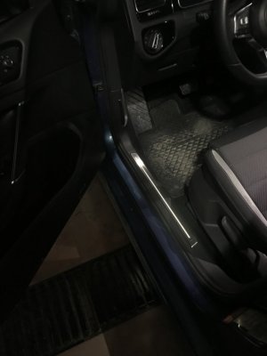

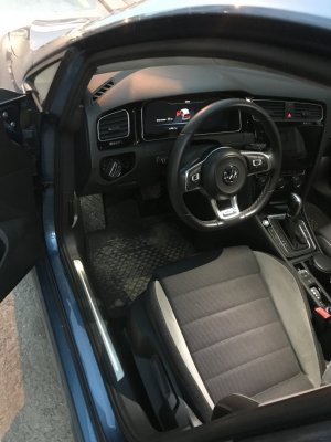

Her zaman orijinale sadık kaldığımdan dolayı gerekenleri dikkatlice uyguladım. Ledli eşikleri aracıma taktım. Sonuç güzel oldu. Kapı açılınca yanıyor. Kapatınca sönüyor.

Güzel olmuş hocam elinize sağlık keyifli sürüşler dilerim. Özellikle akşamları dışarı çıkmak için bahanesi olur insanın.
Tebrikler. Güzel çalışma olmuş. Orijinal montajın yeri ayrı tabi ki. Montaj yapılacak yer ve kodlama ile ilgili bilgileri de paylaşabilir misiniz?
Teşekkürler. Kapi kontrol modülleri pin 16 dan pozitif hat aliniyor. Zaten kapi uyari lambalari ile ayni hat. Kodlamasi da her bir kapi kontrol modulleri long coding door warning/exit light installed tiklenecek.
