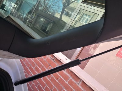

Arkadaşlar merhaba,
Bagaj ipinin bağlı olduğu küçük plastik parça koptu. Bu parçayı nereden temin edebilirim? Servis 1300 + işçilik istedi yaptırmadım. Parçayı bulup kendim takacağım. Sağ taraf. Parçanın adı tam olarak nedir bilen var mıdır? sehir İstanbul Avrupa yakası. IMG_20220210_160856.jpg

O parçayı dışarda bulamazsınız çünkü ipi tutan öyle bir parça yoktur., ipi tutan o küçük plastik kısım komple büyük plastik trim parçası ile bir bütün halindedir., o sebebten cam çerçevesindeki o büyük parçanın komple değişmesi gerekiyor., parça kaybolmadıysa sanayide plastiği ısıtıp kaynak yapan yerler var., veya çıkmacılardan sağ taraftaki trim parçasının çıkmasını alabilirsiniz., diğer seçenek olarak serviste yaptırırsanız yedek parça ve işçilikte aracınızın yaşına göre (%15-30 arası) yedek parça ve işçilikte zubizu indirimi yaparlar.
Diğer modellerin pimi alınıp alt kısmı kesilerek yapıştırılabilir oraya. Plastiğe kaynatırsanız daha da sağlam olmuş olur. Almadan önce kafa kısmı büyüklüğü satıcıya sorulmalı. Diğer tarafınkini ölçüp yaklaşık aynı olanı alabilirsiniz.

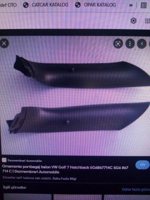

Parça no sanırım 5G68 67714 C , Right upper tailgate trim olarak arayınca bu çıkıyor.
hocam aynı şey bende de var alınık kısmına iki gün önce ilan açmıştım .Maalesef çıkmacılarda var 400 tl istiyorlar servis ücretide bu fiyata yakın 0 almak en iyisi .
parçanın servis kodu bu sağ taraf için :5G6867714C 82V

Arkadaşlar herkese destekleriniz için tek tek teşekkür ederim. Bugün iki telli sanayi de parçayı 250 TL ye bulduk ve taktık. 650 TL sıfırı. Şu dandikten plastik parça kaç TL yanmışız. Araçlarınıza iyi bakın dostlar.
