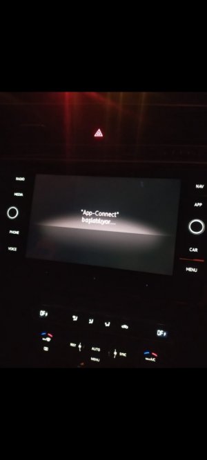

Herkese iyi forumlar, aracımı aldığım günden beri Appconnect menüsüne girdiğimde sadece "App-Connect başlatılıyor" yazısı çıkıyor, ne kadar beklersem bekliyeyim durum hep aynı. İnternette biraz bakındım lisans olayına, kapalı olmayan araçlarda servise başvurun tarzı, olan araçlarda ise daha farklı şekilde bir ekran çıkıyor. Sorunu bende tam anlamış değilim yardımcı olabilirseniz sevinirim.🙂
Ekran Görseli:
Uniteniz Muhtemelen 819, o unite ile AppConnect calismaz ama sanki varmış gibi kodlandiysa menuye geliyor ama cihazda appconnect aslinda olmadigi icin boyle takili kaliyor. Unite kodunuza bakarsaniz anlasilir. Menü tusunauzun basip gelen ekrandan Yazilim Upgrade menüsüne girip grlen ekrandaki ilk sayfayi atarsaniz daha net yorum yapabilirim.
819B ünite hocam
O zaman aynen dediğim gibi, Adaptasyonlardan appconnect kapatilmali, menu de zaten olmamasi lazim, aletin icinde appconnect yazılımı yok çünkü, acmislardir adaptasyonlardan ama bişeye yaramaz sonuç boyle olur :)
Bu arada appconnect yazilimi da atabiliriz 819B ye, ama arada kendi restart eder alet, ona razi olursaniz calisir.
Arada sirada kendi kendine kapanip yeniden açılır alet
