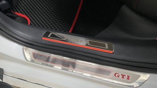

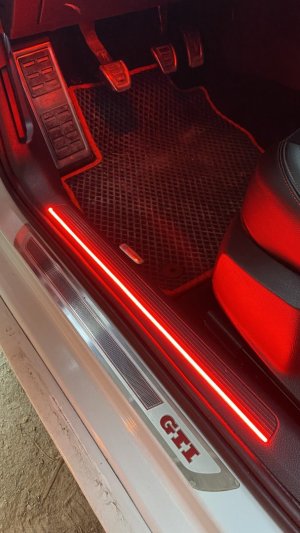

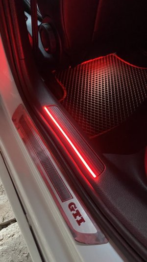

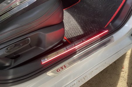

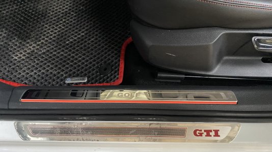

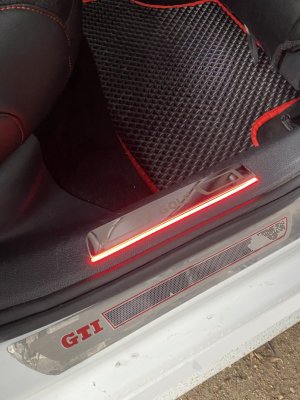

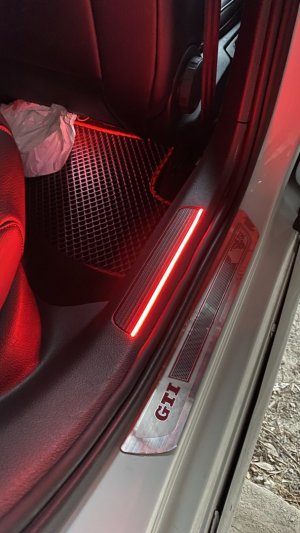

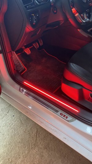

Golf 7 GTI’lardaki red line iç kapı eşiklerinin görünüşlerini çok severim araca ayrı bir ambiyans katıyor. Aracı baştan aşağı GTI yaptım zaten dedim tek eksik tavan siyah iç trimler ve siyah tavan. Onlarda mağlum tavadanki ve sütunlardaki trimleri bulmak zor bulsam bile epey bi pahalı. Onları görmezden geldim ama iç kapı eşiklerini görmezden gelemedim ve başladım düşünmeye kafamda projeler canlandırmaya. Sonrası parçaları araştırdım ve aliexpressden parçları ve ledleri temin ettim. Gelir gelmez yaptım ve sonuç fotoğraflarda.
Aldığım parçalar iç kapı eşikleri ve 4mm COB led kırmızı renk. Gerisi montaj el işçiliği.
Fotoğraflar ektedir.

Hayırlı olsun. Birebir orijinal olmasa da guzel olmuş. Işıklar için gücü hangi hattan aldınız? Kapilar kapanınca sönüyor mu?
Ayak altı aydınlatmadan aldım hatti. Kapıları kapatınca ayak altı aydınlatna ile sönüyor. Sonradan yaptırdığım ambiyans aydınlatmada zaten ayak altı aydınlatma var rgb olarak. O yüzden orjinal beyaz ledli ayak altı aydınlatmalarını teypden kapatıyorum. Ve sadece kapılar açılınca yanıyor kapatınca sönüyor. Birebir orjinal goruntuse yapabilmem için özel üretim eşik yaptırmam lazım o da astarı yüzünden pahalıya gelir. Yada bu kromları cnc de kestirmem lazım o da sıkıntılı iş. Parça hasar görebilme ihtimali çok çok fazla. O yüzden en uygunu bu şekilde diye düşündüm.
Eline sağlık cok guzel olmuş. Ayak aydinlatma hep kapali kullaniyorsan sorun yok. Ama ayak aydinlatmayi actigin an kapilar kapali dahi olsa onlar da yanacak nihayetinde. Bu isin orijinali kapi modullerinden guc almak. Boylelikle kapilar acilinca yanar kapatinca soner ve her kapi isigi birbirinden bagimsiz olur.(Tek kapiyi actiginda öbür esikteki led de yanmaz) Tabi bu da zahmetli bir iş. Siz kisa yoldan pratik bir çözüm uygulamışsınız. Gule gule kullanın.
Ek olarak o kisimda sivi temasi ihtimali olabileceginden, esigi deldiginiz yerleri su gecirmeyi onleyecek bir kimyasalla kapatmanizi oneririm.
Teşekkürler hocam. Orjinal beyaz ayak aydınlatmalari devamlı kapali evet. Sonradan ambiyans yaptırtmıştım 4 kapı ön göğüs 4 kapı ceplikleri ön kapı açma tutmak içleri ve 4 bölge ayak altı aydınlatmaları olarak o yüzden orjinal ayak aydınlatmalari devamlı kapalı. Orjinaldeki gibi kapı altı aydınlatmadan elektrik almak istedim ama baya zahmetli olunca ayak aydınlatmalarından elektrik almak daha mantıklı geldi. Evet bir kapı dahi açılsa hepsi yanıyor ama kapı kartonunun altında kaldığı için ufak bi ışık süzmesi oluyor açılmayan kapılarda. O da rahatsız etmediği için bu şekilde yaptım. Bide deldiğim kısmi sıcak silikon sıkarak kapattım sıvı kaçmasın aracın alt kısmına ve lehim kablo bağlatılarıni her ne kadar makaron ve elektrik bantı ile üstünden bantlayıp işimi sağlama alsamda ne olur olmaz. Onuda geçtim halıya su gelmesin vs. Diye o deliği sıcak silikon ile kapattım güzelce belli olmayacak şekilde. Yorumunuz için çok teşekkür ediyorum :)
