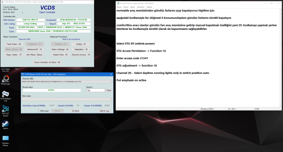

El freni ile ilişkilendirmek için şu kodlamayı takip edin hocam
"IDE06864-ENG122184-Daytime running lights-Tagfahrlicht Dauerfahrlicht bei Handbremse abschalte, active ,4"
Anahtar sıfır konumundayken;
Select STG 09 (vehicle power)
STG Access Permission -> Function 16
Enter access code 31347
STG adjustment -> function 10
Channel (9) - Select daytime running lights only in switch position auto (ARAMA KISMINA "TAG" YAZ)
Put emphasis on active
Zamanında şöyle de bi ekran görüntüsü almışım yardımcı olması dileğiyle;
    548.3 KB · Görüntüleme: 24
