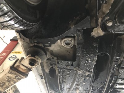

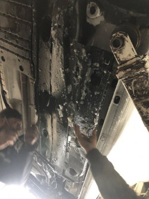

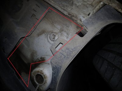

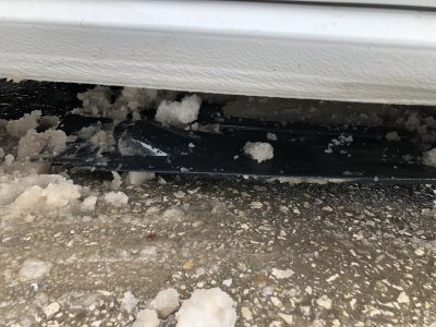

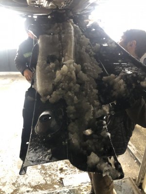

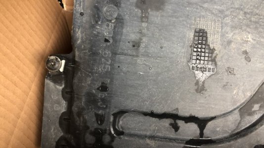

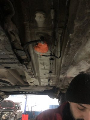

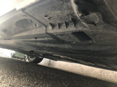

Arkadaşlar merhabalar .Zaman zaman başımıza gelen olayları paylaşıyoruz bu defa benm de başıma gelen bir olayı paylaşmak istedim.Geçen cuma çorumda cok yoğun bir kar yağışı vardı.Merkezden ilçeye geçerken bi sürtme sesi duydum (alttan) ve sağa çekip baktım altta yükselen kar plastiğin içine karı alarak doldura doldura patlatmış plastiği .Gelelim önemli noktaya sebebi! Sebebi en önde birazdan fotosunu paylaşacağım kücük bir plastik uc ek var onu yağ bakımı sonrası bakımı yapan servis takmamıs oradan dolan sulu ve ağır kar buradan girmiş olay bu .Parçaların Yan sanayisi yok br tanesinn var o da her yerde yok ve ilginctir orijinal fiyatı ile aynı .Serviste 1568 tl tuttu indirimle 1200!tl ye işcilik dahil taktırdım .Ha taktırmayınca ne olurdu hem cok rüzgar sesi geliyor alttan hem de bi tane egzoza giden soket var ıslanınca egzoz işsareti katalizör hatası verdi sildik ıslandı yine verdi ben de onu sarıp kullandım .Aklımızda bulunsun diye paylaşmak istedm
2. Fıtodqki açık ücgen yerde bir oarça olması lazım hepsini tamamladım şimdi

Yetkili Servis değildi maalesef aslında yağ bakımını beni tanırlar ustalar yapar fakat toplarken oradaki gençler topladı cok zor bir şey değil diye ben de önemsemedim fakat takmamıslar ilginci o parça da yok ve
Büyük parça 986 tl
Kücükler 80 er tl sağ sol
En arkadaki 450 tl
Büyük parça 986 tl
En arkadaki 450 tl

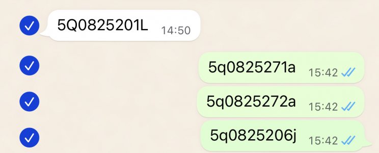

Bendede 5Q0825272A sağ karter muhafaza yerinde yok kayıp:) suyu atarken sağ tekerden farklı bir ses geliyor. Bu gün yetkili servisleri tek tek aradım yedek parça bölümünü telefona bakan yok. normalde de çok sağlam bir malzeme değil yan sanayisini görmeden de almak istemedim

Yansanayisi orijinalinden pahalı orijnali aldım ben de sağ ve sol aynı parça 2 gün önce 58 tl ye geldi indirimli yetkili serviste
Yani teki 58 tl 78 den düştü
çok iyi rakam diğer sağlam yeri de değiştireyim :) takım değişsin :) yetkili servise direk gideceğim olmadı fren hidroliği değişimi yapılırken parçaları alırım. Tşkler.
yarın araçtan faturasını da atarım isteyin servisten iyi günler ben de şaşırmıştım

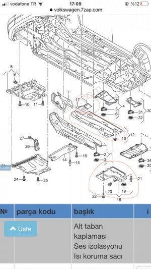

Şimdi ön çamurluk ekine bağlı olması lazım küçük bir parça var o sağ ve solda sanki var gibi ben foto atayım faturayla beraber belki isterken yardımcı olur
