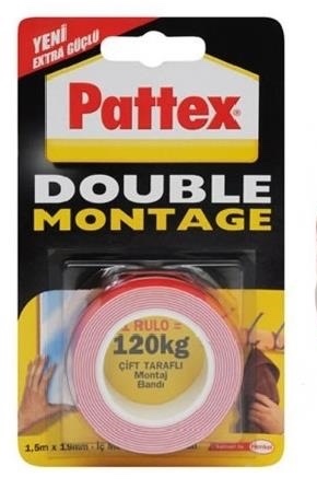

Hocam ben plakalar için gereğinden fazla kuvvetli bir bant kullanmıştım, belki slikon ve bu bandı birlikte kullanabilirsiniz, içiniz daha rahat olur :) benim evdeki devasa aynayı slikon ve çift taraflı bant tutuyor. İyi malzeme kullanınca gerçekten iş yapıyor böyle şeyler.

Yapıştırarak montajı yapacağım sanırım bende cıft taraflı bant + silikon mastik yada güçlü bir yapıştırıcı olarak düşünmüştüm
