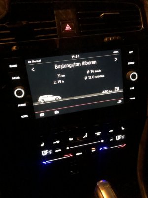

17” var bende de 1.2 dsg
Gecen deli trafikte de kaldim kar yağıyor hava 0 derecede 12 lt civari yakti
Normalde 9 civari kışın
Yazin 7 şehiriçi
Uzun yol yazin 5.5
    86.8 KB · Görüntüleme: 88
Yazin 7 şehiriçi
Uzun yol yazin 5.5
