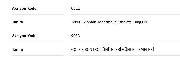

Bende bugun guncellemeyi yaptirdim, tek fark ettigim, araba trafikteyken ve park halindeyken, geri gorus kamerasini acmasi, 2-3 kere yapti biraz can skici takip edicem olmadi goturucem geri.
2 guncelleme gorunuyor bende. Bunun icin bence servise kosturmaya gerek yok. Bakim zamani yaptirilabilir.

90s8 yapılmayan bazı araçlarda sürüş esnasında göstergede bazı arıza uyarıları gelmektedir. Tamamen iyileştirme amaçlı bir güncelleme 3 adet farklı kontrol ünitesi beraberinde güncellenir. Veriyolu, marş, motor.
