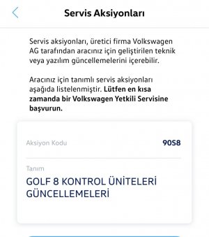

Golf Life 1.0 eTSI DSG sahibiyim, Mayıs ayında satın almıştım. Forumda da bahsedilen SOS arızası ve multimedya ekranının çalışmaması sorunlarını 2 defa yaşadım. Dün Volkswagenim uygulamasında araba için bir güncelleme olduğunu fark ettim. Bu sorunlar ile alakalı olabilir mi? Yabancı sitelerde güncellemenin haberi çıkmıştı. Güncellemeyi yaptıran var mı aramızda?

90S8 (MHEV)hibrit sistemi ile ilgili olduğu yazıyor.
Yabancı forumlarda bilgi eğlence sistemi ilgili bilgi-eğlence güncellemesi (TPI 2065639/1) kodlu bir güncelleme olduğu yazıyor. Ülkelere göre değişiklik gösterebilir.
Bunu da bir araştırınız.

Bahsettiğiniz multimedia güncellemesi discovery modeller icin galiba.

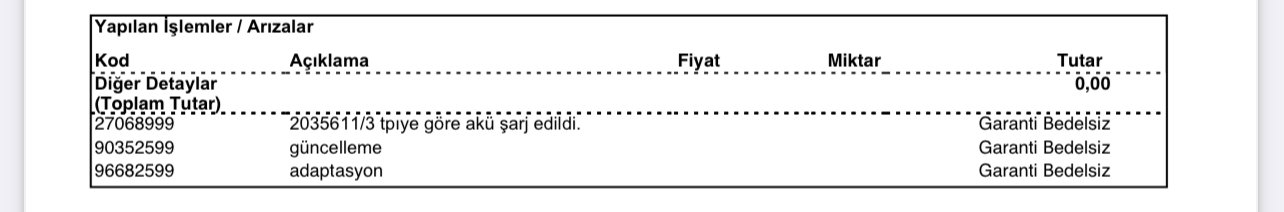

Motor kontrol ünitesi ile ilgili bir güncellemeymiş. 2 saat sürdü.

Bu onunla ilgili bir güncelleme değilmiş. O konuyla ilgili güncelleme de gelecekmiş.

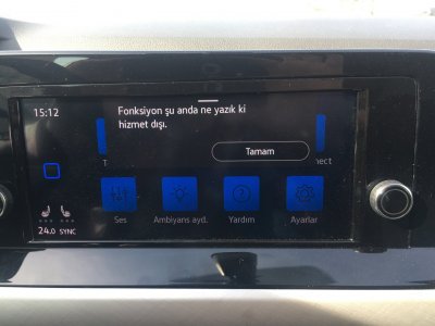

Golf 8 Life aracıma Perşembe günü servise götürüp bu güncellemeyi yüklettim. Bugün şehir dışına çıktığımda Hız Sabitleme Sisteminin çalışmadığını farkettim. Hız sınırlandırıcı seçili, Hız sabitleyici seçilemiyor. Assist tuşuna basınca,
“Fonksiyon şu anda ne yazık ki hizmet dışı” yazıyor.
Güncelleme yaptıran arkadaşlar sizdeki durum nedir? Kontrol edebilir misiniz?

Ben de güncellemeyi yaptırdım. Hız sabitleme sistemi bende çalışıyor. Bir sıkıntı yok.
