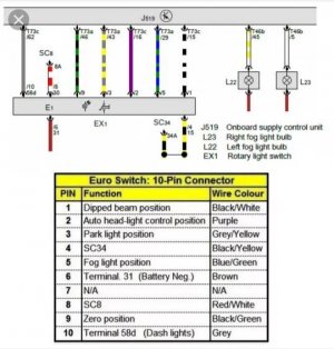

Bu konuda Bcm de b soketinde 10 ve 21 olan pinlerin karşılığı olduğu için ve aracın başka bir fonksiyonunda kullanılmadığı için oraya bağlantı yapmış bir üye.

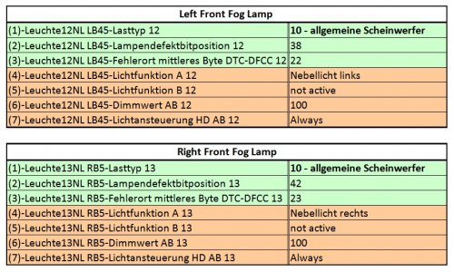

Kodlamalarda orjinal kodları bizim kullandığımız kanallara göre uyarlamak gerekiyor.
Yani leuchte12 ve 13 yerine leuchte2 ve 3 kanallarını kodluyoruz. Çünkü bcmye kablo bağlantımız b5 ve b45 yerine b10 ve b21 yaptık o yüzden.
Aşağıdaki orjinal kodlardan yardım aldım

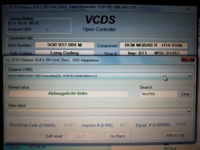

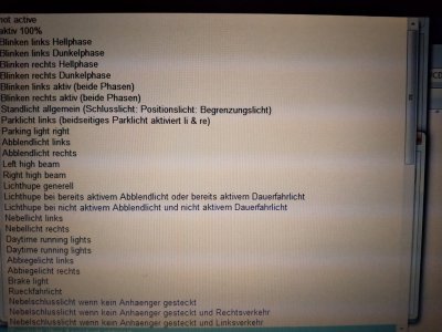

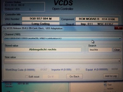

Her neyse madem öyle çalışmıyor dedim virajlarda yanan kodlamayı bulup deneyeyim dedim, Abbiegelicht links ve rechts olanını seçtiğimde direksiyonun sola sağa dönüşüne göre çalışmaya başladı. Bu güzel bir haber doğru yoldayız aslında.

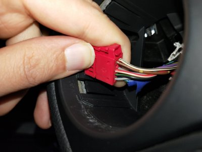

Döner ışık anahtarının arkasında 10 pin var fakat sokette 7.olanı boş,
ancak yurtdışı kaynaklara baktığımda burasının bir fonksiyonu yok, n/a yazılmış açıklamalarda.
Ya da yanlış mı yorumluyorum çünkü mutlaka bir işe yarıyordur. Yoksa döner ışık anahtarının arkasında da buna denk gelen yerin boş olması gerekirdi diye düşünüyorum.
Kablolama bu boş sokete mi bağlı olacak bilmiyorum. benim bağlantım şuan arka sis farına paralel, yeşil/mavi olana bağlı yani.

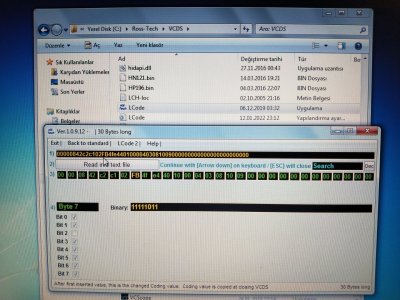

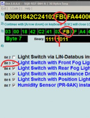

Ya buradaki değerleri değiştirmenin bir yöntemi var ? (binary 11110011 olan değeri 11111011 yapabilmeliyim
Galiba buldum, bu görselde tam istediğim binary var ve sıralamada FB denk geliyor
benim binary kısmında değiştiremediğim değeri en üstte değiştirmeyi deneyeceğim, bende F3 yazan yeri FB yapmalıyım.
İlan sahibi ile 1 saat önce yazıştım bayağı detaylı yazdım o da sağolsun okumuş açıklamış.
Tek eksiğimin central elektrik byte 7 bit 3 ü kodlama olduğunu söyledi. Onu yukarıdaki yazdığım yöntemle değiştirmemi, yapamazsam uzaktan bağlanıp yardım edebileceğini de belirtti.
Deneyip sonucu yazacağım.

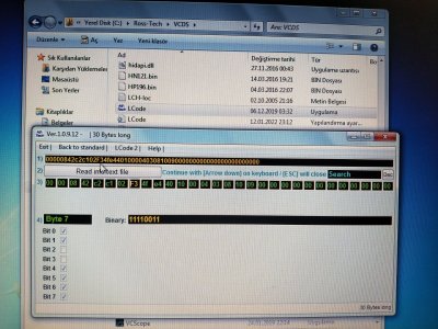

Bu arada vcds klasörü içinde Lcode diye bir uygulama var araçtan uzakta iken long coding değerlerini deneme yanılma yapmak isterseniz işe yarıyormuş.
Ona benim long coding bilgileri girdim, byte 7 bit 3 ü değiştirdiğimde FB yazmam gerektiği sonucunu verdi.
Kodlamayı long coding kısmından F3 kısmını FB yaparak seçilemeyen ön sis farı komutunu aktif ettim. Artık sis anahtarı ilk konuma çektiğimizde b10 ve b21 kanallarına elektrik gidiyor.

Bcm deki b soketinden 10 ve 21 nolu kanallardan sol ve sağ sis kablosunun pozitif bağlantısı yapılıyor.
Negatif kabloları şasede uygun bir yere bağlıyoruz.
Döner ışık anahtarının arkasındaki mavi yeşil kabloya dokunmuyoruz. Bu kablo tr deki araçların hepsinde var zaten (arka sis farı)
Döner ışık anahtarı sadece arka sis varsa çift sisli yeni döner ışık anahtarı alıyoruz (autolu olanı tavsiye ederim, far ve yağmur sensörü de alıp bir kalemde hepsi çıksın aradan)
Kodlamaya gelince orjinal kodlamanın aynısı: ama kanallar leuchte2sl leuchte3sl olacak şekilde kodluyoruz.
Sis için A kanallarına
Sol: Nebellicht links
Sağ: Nebellicht recht
Viraj aydınlatma için B kanallarına
Sol: abbiegelicht links
Sağ: abbiegelicht recht

Ekstra isteğe bağlı selektörde yanması ya da geri viteste aktif olması kodlamalarınu da uygulayabilirsiniz, C D gibi boş kanallar var çünkü.
Yapmak isteyip de takılanlar olursa bu konu altında detaylı yardımcı olurum
Leuchte2sl ve leuschte3sl kanallarında
Lichtfunktion C lere Lichthupe generell
Dimmwert CD ye 127 değeri (led sis farı olduğu için) girdim
Artık selektörde sisler yanıyor
Lichtfunktion D lere Rueckfahrlicht değerini seçtim
Artık geri vitese takınca ön sisler yanıyor.
