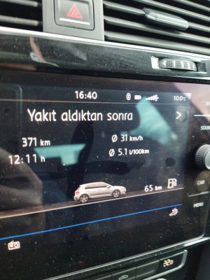

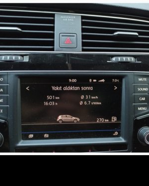

Bazen böyle
1.2 tsi (bir arkadaşın)
1.6 tdi (benim)
İdrar yarıştırırız
ortalama hız parametresi aynı olmak şartıyla (31)
üstteki tsi
alttaki tdi
ha 5,1 ha 6,7 denip geçiliyor ama
%orantıda %29 daha az yakan bir durum var tdi da
Bu makas 45 ortalama hızlarda
%15 lere
70-80 sabit hız uzun yol kastırmalarda %10 lara kadar düser
Tdi/tsi seçim yapacak kisi kendi rutin güzergahını iyi hesap etmeli
ona göre karar vermeli.
bos cevre yolları trafiksiz güzergah
ortalama hız 40 üzeri olacaksa 1.0 tsi alınır tek geçilir.
tdi 30 ve altında ort. Hızlarda avantaj saglar.

Teşekkürler, 1.2 tsi ve 1.6 tdi ile de aynı yol aynı km gittim. 1 depo benzin 1.2 tsi ile 750 km 1 depo mazot 1.6 tdi ısık yanana kadar 790 km yapıyor. Dizelin çok fazla km yaptığını gözlemleyemedim çünkü sık sık rejenerasyon yapıyor.
