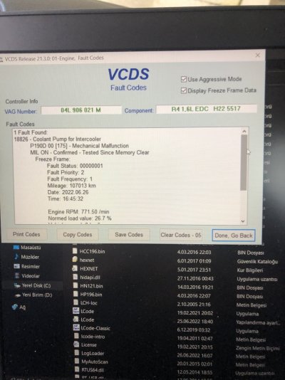

Sanırım devirdaim pompasında fotoğrafta da görüldüğü üzere böyle bir hata kodu gördüm. Vcds ile kontrol ederken ilk defa karşıma çıktı ne olduğu ile ilgili bilgisi olan var mı acaba?

Merhaba sorunu çözebildiniz mi aynı arıza bende de var?
Aracınızı kaldırıp alttan bir bakın isterseniz mekanik bir arıza gibi. Antifiriz kaçağı varsa devirdim bozulmuş olabilir.

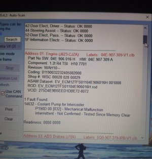

Araç biraz sıkıştırınca gaz yememeye başlıyor arıza lambası yakıyor, yardımlarınızı rica ediyorum

P190D: intercooler coolant pump
