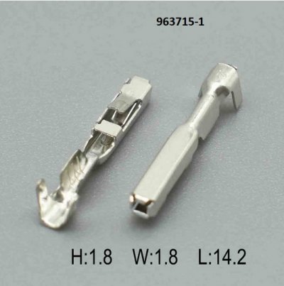

Aynı kablo sorunu bendede vardı. sanayiden oto elektrikçiler veya beyin tamir edenlerden dişi terminallleri bulabilirsiniz. kodu fotoda görünüyor. son çare aliexpressten temin edebilirsiniz.

Çok teşekkür ederim videolarda gördüm ama bulamamıştım 👍🏽👏🏼
