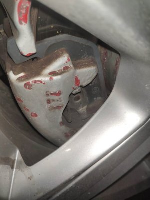

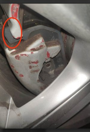

Önlerin 288 mi 276 mı olup olmadığını en doğru haliyle şasi no sorgusundan çıkarabiliriz herhalde çünkü lastik üzerindeyken kulakları tırnakları görebiliyor muyuz emin değilim bakınca anlaşılır mı🤔
Bence doğru yoldasınız.
Bunları deneyerek deneyimleyebilirsiniz.
Anlaşılıyor.
Şasi no dan mesela trw nin sitesine girin . Şasi no girildiği halde hem 276 hem 288 geliyor. Sonuca ulaşamıyoruz yani.
En kesin çözüm
Gözle kontrol.
Ben önlere geçenlerde Textar taktırdım,şimdilik memnunum fakat şöyle bir durum var,bende Golf harici birde şirket aracı Clio var,bu arabayı bana sıfır verdiler ilk 3-4 bin km sıkıntı yoktu fakat daha sonra balatalar ötmeye başladı.Bakıma kadar idare ettim,bakımda birgüzelde şikayet ettim bu ne hal diye,tamam beyefendi hallediyoruz deyip yenisini taktılar ve gönderdiler,4000km sonra tekrar başladılar ötmeye,yine dayandım kapılarına,müşteri temsilcisi dediki balata üretiminde kullanılan bir kansorohen maddeyi kaldırmışlar sanırım astbes gibi birşeydi,bu sebepten balatalar ötme yapabiliyormuş.Şimdi gelelim konumuza üstte söylediğim olay tam olarak öyleyse bundan sonra öten balatalarımız olacak demektir,şuan ötmeyene denk geliyorsanız eski üretim olma ihtimali yüksek.Yani demem oki Ate'de alsanız TRW'de alsanız eğer bu markalar bu zaralı olan maddeyi balatadan çıkarırlasa onlarda ötecek.Fakat bu sadece bir teori.
Bu şekilde
Bende 288 lik yandan kulak/tırnak
Net gözüküyor.

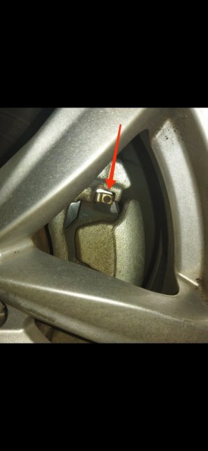

Benim ön balatalara baktım üstten kulaklılıymış yani 276mm, araç 2014 1.2tsi bunu da öğrenmiş oldum.
Ayrıca galiba şuan önlerde ferodo takılı sanırım benden önceki sahibi 60bin bakımında değiştirmiş e9 kodlu, şuan araç 86 binde ötme vs yapmıyor genel anlamda memnunum
