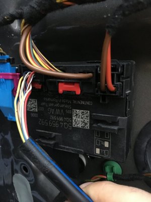

Bu arada ön kapının döşemesinide söktüm buda ön kapıdaki arkayıda kontrol eden modülmüş. Acaba hangi soket arkaya açması için haber gönderiyor. ???? Onu bulduk mu yarılamış oluruz aslında

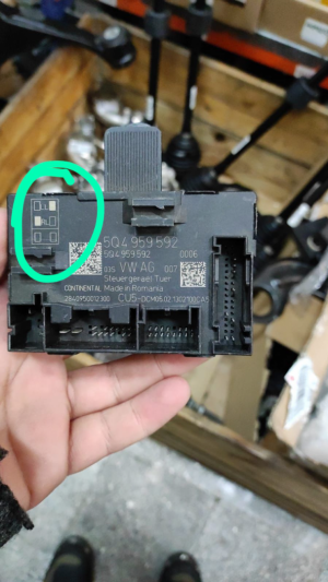

Aracınızda elektrikli katlanır ayna yoksa ve sorun modülde ise elimde ona uygun kapı modülü var çatıda yatıyor işini görmesi açısından yardımcı olabilirim. Umarım en ucuz şekilde çözebilirsiniz
@mutlubey17 ilginiz için teşekkür ederim üstadım. Denemek verirseniz çok mutlu olurum ne yapmam gerektiğini konusunda bir yol izlerim en azından elimde parça olmadıgı için deneyemiyorum ve nerden başlamam gerektiğini bilmiyorum.
aynı şehirde olsak denemek için verirdim tabiki. ben çanakkaledeyim :( sorunun modül kaynaklığı olduğuna emin olursanız seve seve yardımcı olurum

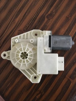

Tekrar merhabalar. Durum son olarak şu şekilde. Arka cam motorunu söktüm ve kontrol ederken kömürlerinin azaldıgını farkettim. Parça tek kalmış yetkili serviste kampanya yapmış, 261 tl ye aldım. Sorunumu çözmeyeceğini biliyordum ama uygun fiyat oldugu için yenilemek istedim. Yanı sorunun arka kapı ile olmadıgı kesinleşti. Ankara içinde bilgisayara bağlayıp bir hata varmı diye kontrol edebileceğimiz bir arkadaş varsa o yoluda deneyeceğim artık.

Birde bunun anlamını bilen bir arkadaş var mı acaba ? 🤔
