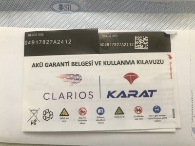

Malumunuz akülerin üretim tarihi önemli. Aslında doğru saklama koşullarında (gerektiğinde şarj ederek) kritik önemi olmasa da stoğundaki akülerin şarj durumunu kontrol edip gerektiğinde şarj eden bir yer görmedim ben henüz. Bu yüzden mümkün olduğunca yeni üretimlisini almakta fayda var.
Aldığım Vartanın tarihini kontrol ederken bir farklılıkla karşılaştım.
Bu sayfa vartanın distribütörünün sayfası, akünün üzerinde ve garanti kartındaki numarayı yazınca akünün modelini özelliklerini ve sözde üretim tarihini gösteriyor.
Benim aküye Q4-2021 demiş, yani olabilecek en eski tarihi 01 Ekim 2021.
Biraz daha araştırınca bu kodun Türkiye dışında olmadığını, yurt dışı sitelerde farklı numara ile sorgulamasını yaptıklarını gördüm.
Yukarıda bahsettiğim kod akü üzerinde baskı şeklinde iken, bu kod doğrudan sıcak damga yada kazıma ile yapılmış.
Bu kod ile tarihe bakınca 28 Temmuz 2021 olduğunu gördüm.
Bir diğer örnekte de Karat Q3-2021 derken 08 Haziran çıktı. Hem üreticinin gününe kadar kodladığı bilgiyi saklıyorlar hem de olduğundan daha ileride gösteriyorlar.
@Ozan Karsavuran selam., yurtdışı sitelerinden ulaştığınız bu bilgi doğru değildir., daha doğrusu sizin akü için konuşursak; akünün sağ üst köşesine kazınmış olan kodlar üretim tarihi ile alakalı değildir..!! bazı Bosch akülerde ve bazı diğer markalar için geçerli olabiliyor ama Varta 'da sağ üst köşede yazan kod üretim tarihi ile alakası yoktur.,
Varta 'da üretim tarihi 14 haneli kod bulunur., bu kodu hem akünün (yan duvarında) ve hem de garanti kartı üzerinde görebilirsiniz.,
Akünün (yan duvarında yazan) ile garanti kartı üzerinde yazan birbiriyle eşleşiyorsa sıkıntı yok.,
Sizin akünün üretim tarihi: 27 Ekim 2021
Endişe etmeyin tap-taze bir akünüz var :)

bir kaç farklı sitede sağ üstteki 9+4 haneli kod olduğunu yazmışlar hep, yandaki 14 haneli numara ile ilgili hiçbir yurtdışı kaynak bulamadım, bu yüzden bu 14 haneli kodu distribütör basıyor diye düşündüm.

fotoğrafta var hocam bahsettiğim kod. ilk 9 haneden sonra biraz boşluk olduğundan 9+4 olarak yazdım.
evet dediğiniz şekilde olabilir tabi ancak dediğim gibi bu 14 haneli kodu Türkiye dışında bulamadım.
birde 3 aylık fark bence fazla kutu-akü üretim farkı için, yani boşuna 3 aylık depolama maliyeti çıkar. başka bir aküde daha 3 aylık fark vardı.
