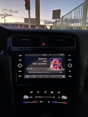

Arkadaşlar teyp ekranın temasını karbon nasıl yapabilirim

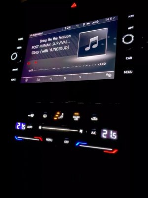

    100.7 KB · Görüntüleme: 212
çok güzel olmuş hocam medya menüsü dışındaki menüler nasıl başka değişiklik var mı yazı stili falan değişti mi
Yazı stilinde farklılık var la yok arasında hocam sadece arkaplan karbon oldu daha hoş oldu bana göre
Başka ne tema varmış ki @Recep Gül
Hybrid vs vardı diye hatırlıyorum. Genel olarak sade tema ve karbon tema ve + Hybrid var, Ben Obdeleven'de baktığımda 8 adet tema gördüm fakat çoğusu desteklemiyor olarak çıktı.
