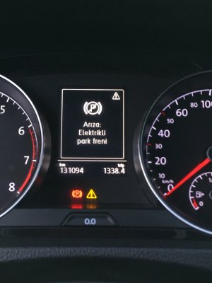

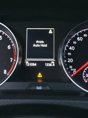

Merhaba sabah iş yerime geldim park ettim frene bastığım anda bu arıza yandı ve el freni lambası yanıp söndü hızlıca. Stop edip tekrar çalıştırdım ama düzelmedi en son el frenini çekti ama arıza ışığı yanar vaziyette kapattım çıktım. Ne yapmam lazım önemli bir sorun mudur bu yoksa cihaza bağlayıp arızayı silmek yeterli olur mu?
2-3 sene önce serviste el freni için yazılım güncellemesi gelmişti., sizin araç servise gittiğinde bu güncellemeyi yapmışlar mı bir sorun
Geçen hafta bujiler değişirken güncelleme de yaptıklarını söylediler. Yapıldı yani
Güncelleme yapmış olabilirler fakat el freni için mi yapmışlar..? başka bir şey için de güncelleme yapmış olabilirler., servisin verdiği iş emri evrağında ne için güncelleme yaptıkları yazar., bir de bu bizim araçlardaki elektronik el freni arka fren balatalarının normalden daha çabuk bitmesine sebeb oluyor., arka balataları durumu nedir gözle bir kontrol edebiliyorsanız edin., balata kaynaklı olabilir
Elektronik el freni için güncellememiz var onu da yapcak arkadaşlar dedi daha sonra aracı almaya gittiğimde tekrar onu söyledi yapıldı diye. Arka balatalar için geçen ay bakımda söylediler özelde 5-6 bin km sonra değiştirelim diye. Daha 1000 km anca oldu.
