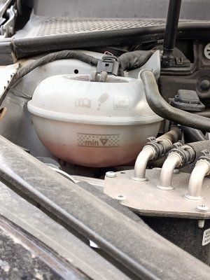

Arkadaslar araba sogukken seviye minimumdaydi ustune antifiriz eklemelimiyim
    151.1 KB · Görüntüleme: 33
Hocam araba sogukken maxa kadar mi dolduralim
Max. çizgisine kadar ilave yapınız (max. çizgisini aşmayın) araç düz bir zemindeyken ve (ilave yaparken motor soğuk olsun., sıcak motorda yanlış seviyede ilave yapmış olursunuz).,
İşiniz bittiğinde kapağı kapatırken; kapak artık daha fazla sıkılamayacak kadar sıkılmışken., son aşamada "bir kez daha" kapağı sıkmaya çalışın., bu esnada (tık sesini) duyacaksınız/duymalısınız., bu ses kapağın kilitlendiği anlamına gelir.
Hocam sizinki biraz az riske girmeyip motor soğukken min ile max arasında tam ortada olacak şekilde ekleme yapabilirsiniz. Motor sıcakken de max seviyesinin biraz üstüne çıkabiliyor o da normaldir
Yola çıkmadan Saf su alın max a kadar atın hararet 90 da çevrim yapar karıştırır. Antifriz değişmemişse 5 / 6 senesine pas rengine dönüştüğünde komple yenileme yapın mutlaka ! sistem pas ve korozyon yaparsa eski haline döndürmek zor kimyasal da atsanız temizlik için faydası olmaz.
