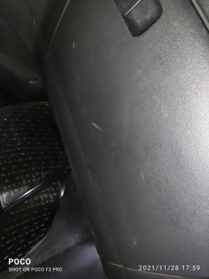

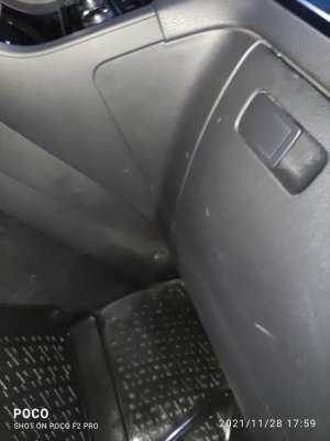

Merhaba arkadaşlar. Golf 7 - 1.6- TDI Comfortline -2016 model aracım var. Torpido kapağı kısmında fotoğrafta olduğu gibi çizikler var . Bu sorunu nasıl çözebiliriz. ?

En kaba şekilde ısıtıcı aletlerle giderilebiliyor. Bir diğer alternatif ise plastik çizik giderici detailing ürünleri oluyor. Tabi çiziğe göre giderme oranı farklı olacaktır.
Çok teşekkürler. Saç kurutma makinası olmaz sanırım ?
Meguiars PlastX . Bu ürünü araştırın piano black parçalardaki Çiziklerden farlara kadar kullanılıyor işinize yarayabilir
Teşekkür ederim . İnceliyorum "Meguiara PlasX "
plastik aksan yenileme diye facebookta satışlar var . bunlar işe yarar mı acaba
Bu tarz plastiklerdeki çizikler sadece ısıyla giderilebiliyor.Pürvüz yada oksijen kaynak şeklinde yanan çakmak'larlada hiderilebiliyor.Ama öyle mükemmel bir sonuç beklemeyin tabi,sadece o gözü rahatsız eden çiziğin kabası gidiyor.Diğer tüm sıvı kimyasallar farklı plastik ve çiziklerde etkili,örnek verecek olursak:
Farlarda,piano black aksamlarında vs.yani parlak yüzeylerde oluşan harelenmeleri gidermek için kullanılır.Sizin ptobleminize kesinlikle sıvı yada pasta türü herhangi birşey işe yaramaz,sadece ısı uygulaması etkili olacaktır.
ısı sonrası parlatıcı kullanmak sanki çözüm gibi
