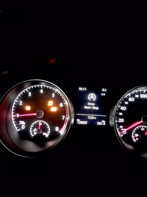

Arabam 2014 Golf 7 Comfortline DSG. 120k'da. Bugun isten donerken ilk once ABS ve ESC ariza lambalari yandi. Hemen ardindan Lastik basinci sistemi, sonunda Yokus kalkis hatasi verdi. Yagmur cok yagiyordu, cok az derin olmak uzere bir kac su birikintisinden gectim. Ne olmus olabilir bir fikri olan var mi?
Tesekkurler
ABS kablosu da benzer hataya sebep olabilir? Gaz kesti mi?
Hayır, ne gaz kesmesi ne de aracın gidişinde hissedilir bir değişim oldu. Az önce tekrar indim bi 20 dk kadar gezdim bir problem olmadı. Ama o anki arızalar gerçekten can sıkıcıydı.

Aküyle alakalı gibi görünüyor hocam elektriksel bir problem gibi. Aküyü çok yakın zamanda değiştirdiyseniz ölçtürün baktırın şüphe kalmasın. Okadar lamba yakıp sürüşte görünüşte hissedilir bir anormallik yoksa akla başka birşey gelmiyor doğrusu. En basitinden lastik basıncı, bizim araçlarda lastik havası ciddi derecede inmedikçe lamba yakmaz kolay kolay

Aküyü yazın marş almamaya başlamıştı, o zaman değiştirmiştim. Ama dediğiniz gibi bugün bir ölçtüreceğim. Lastik basıncı uyarısını lastik basıncı düşük diye değil de Lastik basınç sistemi hatası diye verdi. Ben yine de basınçları tamamladım, farkettim ki en son Antalya’da basmışım lastiklere havayı 27-28-28-28 olmuş İstanbul soğuğunda. Şimdi işe bir 30 km yolum var inşallah lastik basıncıyla falan alakalı bir şeydir de bir daha yanmaz. Hepinize teşekkürler.

Öncelikle geçmiş olsun diliyorum. 7 yaşındaki arabanızın aküsünü yeni değiştirmişsiniz hayırlı olsun, şarj dinamosuna bakım yaptırmadınız sanırım, bakımsız olan şarj dinamosu ıslanınca sıkıntı çıkarmış olabilir. bu arıza akünün yetersiz kaldığının göstergesidir.

Üç gündür arabayı aralıksız kullanıyorum, aküyü de her sabah çalıştırmadan önce kendim ölçtüm, bir problem yok şimdilik. Herhangi bir arıza da almadım bu süreçte. Hepinize çok teşekkür ederim yardımlarınız için.

hocam bence yinede cihazla bağlanıp neler hata vermiş bir kontrol ettirmek sağlıklı olur düşüncesindeyim. yırtık bir kablo olur sıvı temas etmiştir veya soket temassızlık yapmıştır. sıvı temas ettiyse de oksit yapmasın. dertlerle uğraşmayın. :)
