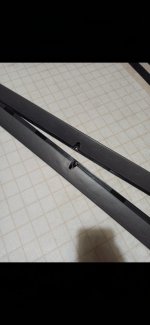

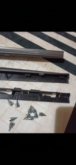

Ürün good go marka taivan üretimi tırnaklı ve birbirine geçmeli IMG_20211108_153542.jpgIMG_20211108_153547.jpgScreenshot_2021-09-12-16-03-09-063_com.miui.gallery.jpgScreenshot_2021-09-12-16-03-13-887_com.miui.gallery.jpg

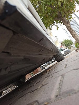

Montajı ben kendim yapacağım elimden gelir bçyle şeyler forumda arattığım okuduğum kadarıyla boyanın altında delikler mevcutmuş eğer mevcutsa bunları en kolay şekilde nasıl bulabilirim mesela sol taraf marşpiyeli sol tarafa yrrleştirince tam olarak yüksekliği nerde aslında ilkini bulduktan sonra geçmeli olanı en alttakini marşpiyele tutunca diğerlerinin yeride belli olur diye düşünüyorumIMG_20210917_121917.jpgIMG_20210917_121853.jpg

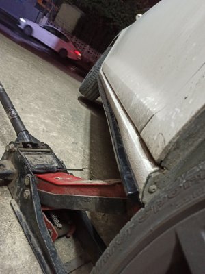

Marşpiyelin montajını tek başıma yaptım tek destekçim krikoydo 😂

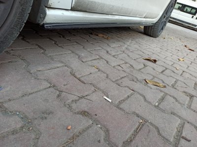

IMG_20211114_223903.jpgkriko ile kaldırarak önce dışa gelen parçayı bantlayarak yerini işaretledim daha sonra içteki parçayı bantlayıp vidalarını attım herhangi bir vida deliğine denk gelmedim yada yoktu 😂

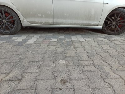

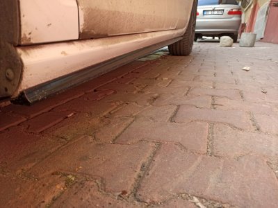

Çizgi olarak çıtanın bittiği yerdeki çıkıntıyı baz aldım IMG_20211114_223926.jpgIMG_20211115_125324.jpg

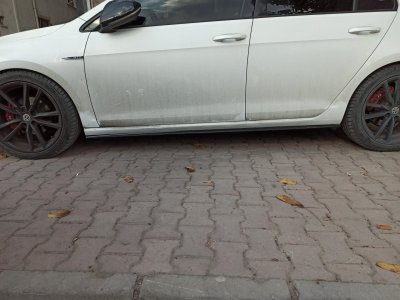

Evet araç baya pis kusuruma bakmayın 🥺

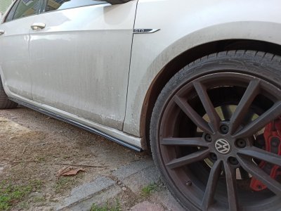

Aslında çok güzel oldu tek sıkıntı sağ ön taraftaki marşpiyelde ezik vardı aldığımdan beri o biraz belli oluyor oda allahtan şoför tarafında değil gözüme gelmiyor
