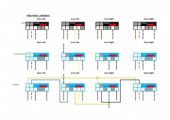

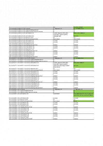

@oguzhanbostan 2018 comfotline aracım için ben de kayar ledli marelli stop almayı düşünüyorum comfortlinedan dönüşüm için bir döküman var mı
merhaba hocam 7.5 comfortline 7.5 highline için bu klavuzu birebir kullanın geçen hafta bu şekilde sorunsuz montajladım.
    127.2 KB · Görüntüleme: 37
    130.7 KB · Görüntüleme: 39
Teşekkür ederim @kralmali siz mevcut soketlerinin pin sıralamalarını değiştirerek mi yaptınız
Evet hocam zaten resme bakarsanız 1. Sıra fabrikasyon pin 2. Sıra hangi pinlerin yerini değiştireceğinizi 3. Sıra ise extra çekeceğiniz kablolamayı gösteriyor en son da kodlama.
