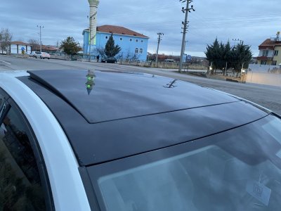

Uzunca süredir iş yoğunluğundan dolayı yazamamıştım. Golfümüzün sunroof çerçevesi yetkili servis işyeri sigortası kapsamında değişti. Yaklaşık 2 ay oldu herhangi bir sorun şikayet ile karşılaşmadım. Artık cam tavana tövbe etmiş biri olarak mümkün mertebe kullanmamaya çalışıyorum. Son halini ek olarak paylaşıyorum. Sormak istediğiniz bir husus olursa yazabilirsiniz.

İş yoğunluğundan dolayı epeydir foruma giremiyordum. @tuncer_2632 dediğiniz gibi gelişmişti olaylar. Bütün mekanizma çerçeve içerisinde yer aldığı için Cam tavanın sabit olan parçası komple değişti, Değişim bedeli için sadece parça ücreti alındı 11. ay 2021 döviz kuruna göre 7103 TL ye işçilik ücreti alınmadan yapıldı. Değişim sürecinde yaptığım araştırmalara göre golflerin hepsinde bu soyulmanın olduğu, passatlarda ayrıca çerçevenin çatladığı bilgisini aldım.
geçmiş olsun hocam bende 2013 golf vardı cam tavanın önünde plastik parçada soyulmalar vardı o kronik çoğunda oluyor sanırım çok kişi paylaşmıştı sosyal platformlarda . çerçeve çatlaması passatlar da olduğu kadar golfde de var cam tavanlı alınıyorsa bunlar bilinerek alınmasında fayda var aksi takdirde insanın canı çok sıkılıyor
