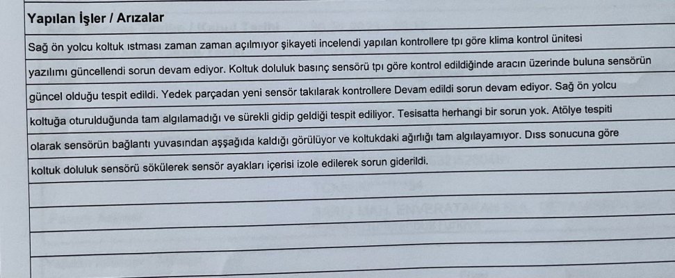

Merhaba,
Geçen hafta aynı problemden dolayı tekrar servise goturdum. Geçen senede aynı problem vardı ve yazılım güncellemesi yapıldı ama sorun devam etti. İstanbulda havalar soğuyunca tekrar götürdüm. C.tesi sabah ilk randevuyu aldım ve gittim. C.tesi işlemi bitiremeyecekelrini söylediler hafta sonu araç kalacak dendi. Bende aracı alıp pazartesi sabah 8 de servise bıraktım. Aracımı çarşamba akşam hazır alabillirsiniz dediler. Yapılan işlemlerden sonra problemim çözülmüş görünüyor. Yapılan işlemin detayları resimde. Servis Esenyurt DOD

Şunu deneyin. Yan koltuğa oturan kisi kemer takmasin. Arada uyari verme sesi, sanki kimse oturmuyormus gibi kayboluyorsa, koltukta bulunan agirlik sensoruyle ilgili bir problem olabilir.
