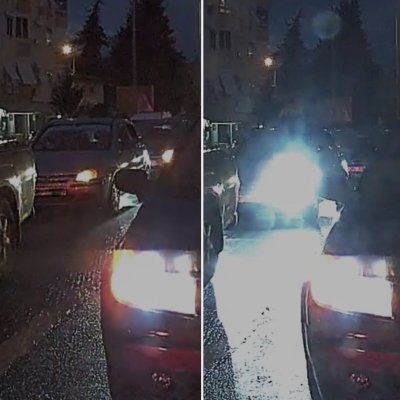

Trafikte halojen için tasarlanmış aydınlatmaların led ampul ile değiştirilmiş olanlardan

Reflektöre çarpan halojen ampul kabul edilebilir, teknik olarak uygundur. Reflektöre çarpan led ekstra ışık saçar.
Çünkü lümen değerleri farklıdır.
Örnek üzerinden gidersek 1000 lümeni reflektöre takacak olursak dağılacaktır.
Replika j far aldım.Piyasadaki 100 tllik ampüllerden kat ve kat daha fazla para verdim ki arkamdan sövmesinler.Hemde aydınlatma olarak daha iyi.
Yanlış olan şey merceksiz fara led takmak değil odak çizgisi veremeyen kalitesiz led takmaktır. Kesilme çizgisi tabi ki her şeyi ifade etmiyor doğru yükseklik ayarına getirilmedikçe(otomatik far yükseklik olmadığını varsayarak). Çünkü aracın hızlanması esnasında veya yokuş çıkması esnasında araç ışıkları karşıdan gelen sürücünün gözünün hizasına geliyor. Bu durum mercekli araçlarda da oluyor, far ışık kesilme çizgisi olup far yükseklik ayarı olmayan araçlarda da (defalarca kez benim de gözümü aldı karşıdan gelen mercekli fara ve otomatik far yüksekliğine sahip araçlar). Otomatik far yükseklik motoru yoksa kısa fara odak çizgisi olan bir led takmakla replika far takmanın hiçbir fark yaratmadığını düşünüyorum karşıdan gelen araç için.
Viraj aydınlatmalarımda CSP tipi led kullanıyorum ve son derece memnunum. Viraj aydınlatma için de herkese tavsiye ediyorum bu tip halojene göre artısı olan ve karşıyı rahatsız etmeyen led kullanmasını. Ama ışığı dağıtan ve odağı olmayan en güçlü-en kaliteli led de olsa standart bir halojen kadar asla verim alınamayacağını düşünüyorum ve boşa takılmasın diyorum.
