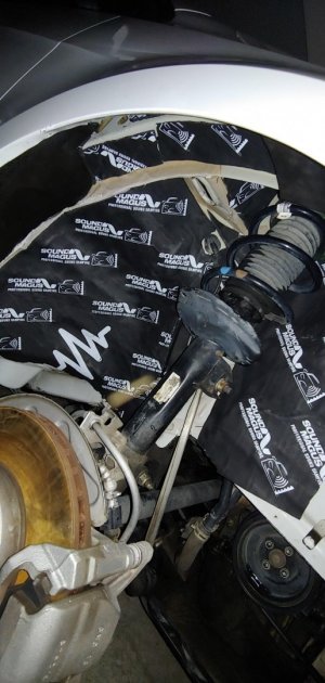

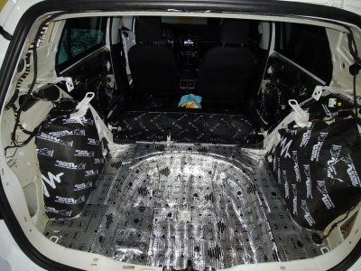

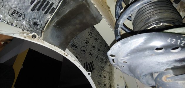

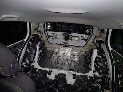

Selam. Yaklaşık 15 gün uğraştım ben arka koltukları söktüm arka koltuk altına kalın bir ürün uygulayın ve mümkünse 2 farklı ürün yerine tek ürün uygulayın örnek Ctk sandwic - Soundmagus NK-2 gibi ve ürün uygulanırken şablon çıkarılarak üst üste binmeyecek şekilde yapılmalı kabarma şişik kalması gibi durumlar için..
Arka koltuk ve bagaj kısmı ipa veya alkol ile temizlenebilir. Ben selülozik tinerle yaptım .. Kapılarda durum farklı özellikle iç kısım camlardan süzülen su için balmumu sıkılmış olabilir. Temizliği çok zor kaynar su ile akar sadece sonrasında tinerle temizlik şart ben 4 kapı temizliğine yaklaşık 2 gün ayırdım 8 kovadan fazla kaynar su ile temizledim dış sacın iç bölümünü hoparlör sökülmek zorunda..
