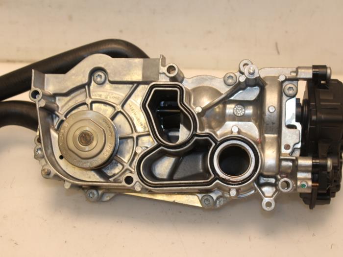

Bilmem daha önce 1.4tsi aracınız oldumu ama 1.5'deki su pompası yine aynı şekil motorun sağ tarafına konumlandırılmış şekildedir. Kitlenme durumu pek görülen bir durum değildir çünkü kayış vasıtası ile direkt egzantirik milinden hareket almaktadır. Kitlerse küçük kayışı atar ve sürekli hareret sorunu yaşarsınız. Üzerindeki kayışın gerginlik ayarı vardır onuda sanayide yapan görmedim ama yetkili serviste 20NM tork ile sıkılıp gerginlik ayarı yapılır ve pompa sabitlenir. Bir ihtimal boşluk sesi diyeceğim ama kafanız iyice bulanacaktır :)  çünkü kafayı insan neye yorar ise oradan ses duyuyor gerçekten. ACT modu sesi ile karıştırma ihtimalinizi göz önünde bulundurup sesi tekrar analiz etmenizi isteyeceğim.
Buda kafanıza taktığınız 1.5 TSI devirdaim görseli.
@Bluedrift Aynen akü tarafında hemen şanzımanın üzerinde turbo hava borusunun hemen altındaki devirdaimi biliyorum. İçindeki küçük kayışı da biliyorum ama ses ondaki boşluktan çıksa rölantide gaza bastığımda da aynı ses gelmez miydi? Kalkış anında gaza yüklenince başlayan pır pır pır sesi d2 de daha da fazla duyuluyor özellikle 1500-2000devir arası. D3de hafif azalıyor d4 ve sonrası viteslerde hiç duyulmuyor hız ve devir arttığı için. Eğer sıkıntı hava yapmadan dolayı küçük kayışla egsantrik mili boşluğu ise sıktırayım serviste. Ya da bunu dile getireyim. Daha önce yoktu böyle bir ses eminim.
