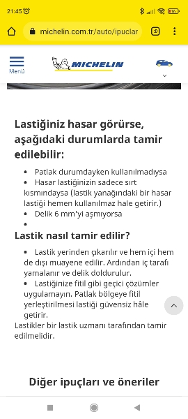

Benim aracımda da Michelin primacy 4 var. Daha yeni sayılır. Sol ön lastiğe vida girmişti. Patladığı yerdeki bir lastikçide yama yapıldı. Yama yapıldıktan birkaç ay sonra lastik hava basıncı uyarısı almaya başladım. Yakınımdaki başka bir lastikçiye gittim. Herkes Michelin lastiğe yama yapamaz dedi :) En iyisi fitildir dedi fitil attı. O günden beridir sıkıntı yaşamadım. Fitilin iyi olmadığını bilmiyordum. İnşallah sıkıntı çıkarmaz ilerde.
Benim aracımda da Michelin primacy 4 var. Daha yeni sayılır. Sol ön lastiğe vida girmişti. Patladığı yerdeki bir lastikçide yama yapıldı. Yama yapıldıktan birkaç ay sonra lastik hava basıncı uyarısı almaya başladım. Yakınımdaki başka bir lastikçiye gittim. Herkes Michelin lastiğe yama yapamaz dedi [emoji4]En iyisi fitildir dedi fitil attı. O günden beridir sıkıntı yaşamadım. Fitilin iyi olmadığını bilmiyordum. İnşallah sıkıntı çıkarmaz ilerde.
Michelin kendi sitesinde de önermiyor.

Corsam varken lastik patlamıştı yetkili serviste dışarıdan fitil yama yapmışlardı o zaman tabii acemiyim lastiği mahvetmişlerdi..sonrasında çok defa lastiğim patladı lastiğin en büyük düşmanı özellikle türkiyede akıllı vidalar ..akıllı vida yolda varsa o lastige muhakkak girer 😂..yamada ise 2-3 çeşit yöntem var eski lastikçiler sıcak yama yaparlardı ütü gibi bişeyle yaparlardı çokda sağlam olurdu ama lastiğin bence balansını bozardı şimdi siyah kaucuk malzeme ile yapıştıryorlar zaten yurtdışında en sağlam yöntem bu olduğu söyleniyor..hatta kışın o delik 1-2 mm gibi su girip don olayı olursa yamada sıkıntı çıkabilir deniliyordu (olasılık az ama kışın olabilir)..abd de kaliteli kaucuktan yama üretiyorlardı bir lasik içinde 3 yama sonrası değişim..tabii orda lastik ucuz…youtubeda videoları var bu tür şeylerin..
