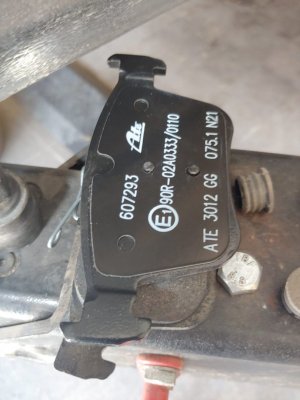

Ate ye x 3 kati verecek bütçem yok maalesef

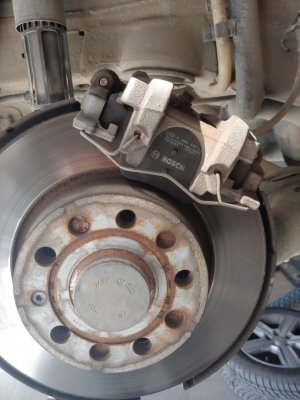

Arkadaşın araçta bosch vardı aşırı ötmeye başladı araştırmaya girdik ankarada sanayide parçacıdan alıp taktırdık ses kalmadı servisten de ucuza mal oldu. Rahatsız olan arkadaşlar yazsınlar .. reklama gireceğinden yazmak istemedim..
Kendi aracıma hella alıp deneyeceğim yarı fiyatına onunla ilgili de yazarım bendeki ses azaldı ama bitmesini beklemeyeceğim 10 bin km oldu alışamadı ısınınca cik cik ses yapıyor. :)

Araç neredeyse 3000km olacak hala vik vik ötüyor bakıma kadar elletmemeyi düşünüyorum ama ses bazen uyuz ediyor.
