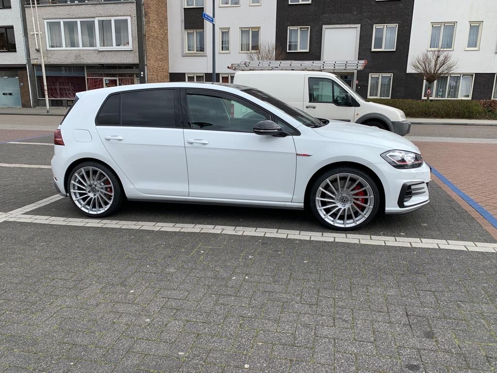

Arkadaşlar selamunaleyküm aracımı satın aldığımda üzerinde eibach spor yay vardı konforlu gelmediği ve alışamadığım için 1.4 tsı motorlu aracıma orjinal çıkma yay bulup taktırdım.ancak arkalar normal olurken önler bir parmak yüksekte kaldı.takılalı 1 hafta oldu.sizce düzelirmi yoksa bu şekilde mi kalır ?

Yerlesme payi var oyüzden kafayi takmayin 1-2 Aya biraz daha düzelir… Golf zaten arkanin daha düsük oldugu bilinir yani ön arka ile ayni seviyede olmayacaktir.
Resimdeki benim aracim Eibach taktirmadanki hali yani Orginal Yayli. Ön daha yüksekte kaldigi net görünüyor.

@efes74 teşekkür ederim yanıtınız içime su serpti  :)  kullanımda, yüksek hızlarda, virajlarda olumsuz bir yanı yok ama görsel olarak gözüme takılıyordu.bekleyelim zaman içerisinde dediğiniz gibi düzelir inş.
[mention=22304]efes74[/mention] teşekkür ederim yanıtınız içime su serpti [emoji4] kullanımda, yüksek hızlarda, virajlarda olumsuz bir yanı yok ama görsel olarak gözüme takılıyordu.bekleyelim zaman içerisinde dediğiniz gibi düzelir inş.
Iciniz rahat olsun, biraz daha inecektir. Saygilar

@Vagrantleo sizin önde değil problem arkada gibi arka yaylarınız alçak duruyor önler normal. Başka araç fotoğrafları ile kıyaslarsanız farkı görebilirsiniz. Aldığınız arka yayların soğuk pres olma ihtimalde var.
