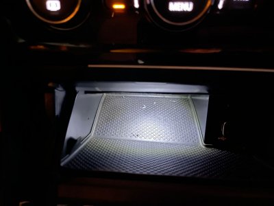

Golf 7 için vites önünde ki çekmeceye gösterge ışıklarında hat çekmiştim, gayet iyi oldu 😊 (çekim modundan dolayı biraz parlak Çıkmış)

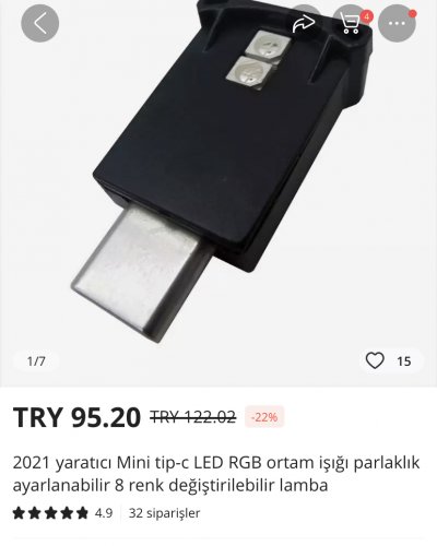

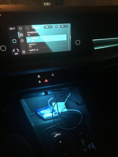

AliExpress bu led satılıyor 8 renk kablosuz şarj ın üzerindeki type c çıkışa tak süper oluyor. Volkswagen servislere boşuna açtırma göğüslüğü. Ayrıca bu arkadaşlara parçada sorma hiçbirseyden haberi yok çalışanların. Ben aracı alır almaz bundan aldım çok başarılı. Görseldeki benim aracım.
    212.4 KB · Görüntüleme: 264
    47.2 KB · Görüntüleme: 265
Link var mı hocam
