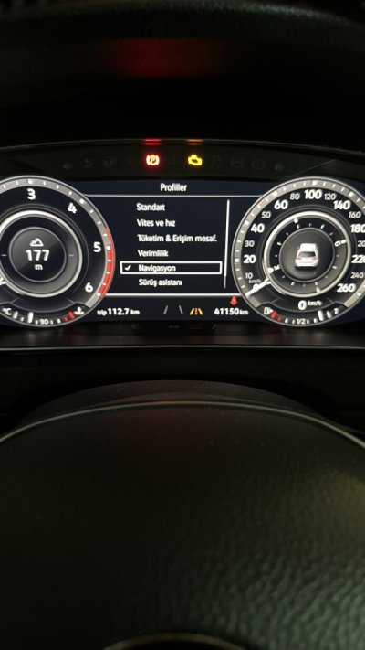

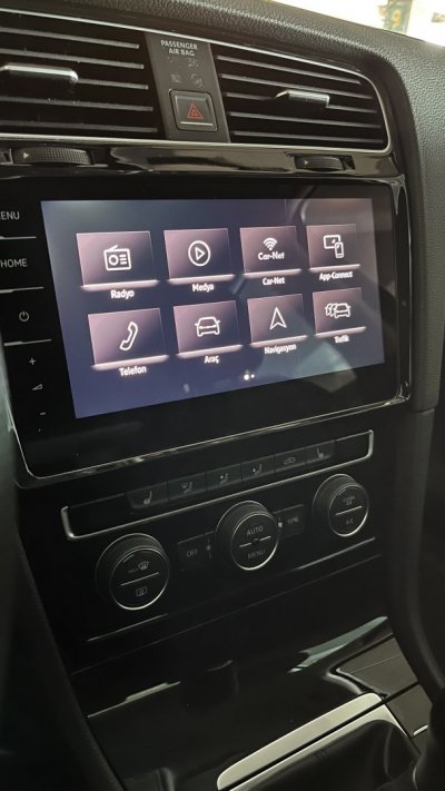

Jübilemi MIB 2.5 ünite ile yaptım. Bundan sonra araca ufak tefek eklemeler dışında bir şey yapmayı düşünmüyorum.
Ünitenin avantajları;
MIB 2'de Bluetooth bağlantısı arada bir kopuyordu bunda böyle bir sorun yaşamadım (üniteyi 3 aydır kullanıyorum). {Eski ünitem 840C ile bitiyordu}
MIB 2'ye göre menüler çok daha hızlı.
Dahili müzik kutusu (JukeBox) olması güzel.
Video oynatma desteği kendiliğinden geliyor. Hareket halinde video izlemeyi güvenlikten dolayı özellikle istemedim.
Ünite değiştirince CarPlay ve sesli komut sistemi aktif olarak geldi.
Sport menü aktif olması güzel. (Turbo basıncı ve G kuvvetini gösteren ekran)
Ünite değişiminden sonra aracın mevcut ses kalitesi değişti.
VW Media Control altyapısı hazır olarak geliyor kurulumu yapmak size kalmış pek gerekli değil fakat arkadaki yolcu istediği gibi müziği ayarlayabiliyor olması güzel.
Ünitenin içinde Wi-Fi var internete bağlayıp trafik bilgisine göre rotayı anlık güncelleyebiliyorsunuz.
Dezavantajları;
Video çözünürlüğü çok yüksek değil 576P destekliyor. (CarBridge ile 1080P oynatabilirsiniz)
Fiziki tuşun olmaması bir eksi bütün tuşlar dokunmatik olmasa daha iyiydi.
Fiziki tuş olmadığı için sürekli ekranı temiz tutmamız gerekiyor.

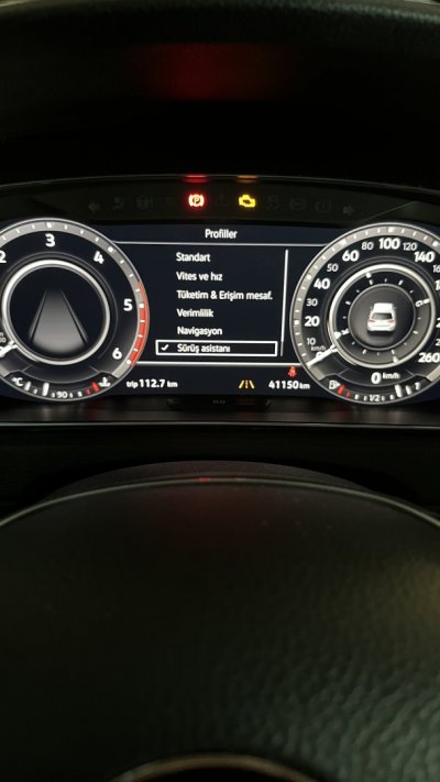

Görseller;
Ek olarak hayalet ekranda 2 tane ek profil açılıyor. (Bunun için gateway'in 3q0 parça koduyla başlaması gerekiyormuş)
Göstergeye navigasyon yansımıyor fakat en azından yönlendirme okları nereden ne zaman dönmek gerektiğini göstermesi güzel. Fotoğrafları güvenlik açısından dururken çektiğim için okları gösteremiyorum ne yazık ki.
