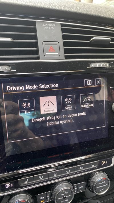

Sürüş modu ekran görselin değiştirme gibi bir kodlama varmıdır acaba? Hani arkaplanı görsel olarak ayarlamak vs gibi. Benim araçta siyah arkaplanlı olarak gösteriyor.4DA5B303-BAB8-48D0-A3C8-F1171B29E779.jpeg
Merhabalar uzun zamandır aktivasyonunu ertelediğim sürüş modlarını bugün parametreleri atıp aktive ettik.
Henüz denemeler gözlemlemeler yapıyorum zamanla çözmüş olurum. İlk gözlemim : Sportta bambaşka bir Golf varken Eco ve comfortta tam emekli amca arabası gibi az yaksın çok gitsin direksiyon yumuşak olsun havasında :)
