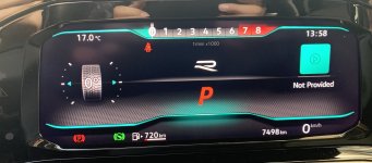

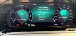

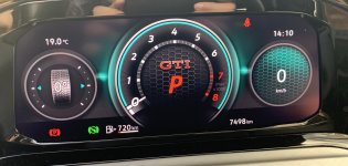

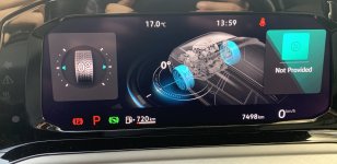

Sfd istemeyen kadrandaki kodlamalardan bazilari

Bunları nasıl kodlanıyor
Ben Caddy için bu şekilde yaptım. Golf 8 ile aynı olabilir.
17-Instruments
Adaption-10
IDE15080-Logo
kanalını seçip kein_logo altındaki logoların birini ayarlayın.
Logo_1 = Golf R
Logo_2 = Golf R different logo style
Logo_3 = Golf GTE
Logo_4 = Golf GTi
Off-Road Görünümünü etkinleştirmek için:
17-Instruments
Adaption-10
MAS01299-Offroad
Readout seçin.
