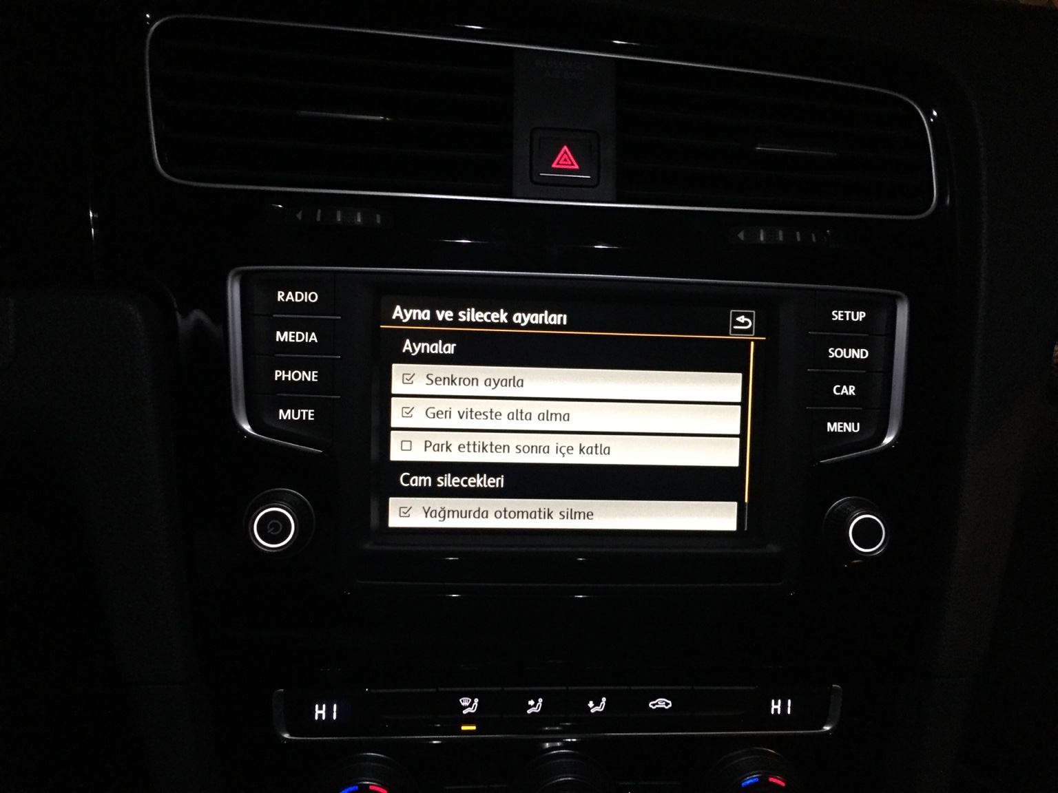

Sa arkadaşlar 2015 golf highline araçım
Önceden aynalarım kumandadan kapanıyordu ama şuan kumandadan kapanmıyor fakat araç içindeki ayna ayar düğmesinden kapanıyor ne yapmam gerekir
car tuşu - ayarlar simgesi - ayna ve silecekler - park ettikten sonra içeri katla seçeneğinin tikini kontrol eder misiniz?
bir de ayna kumandasında ayna katlama seçeneği dışında bi noktaya getirin yuvarlağı
şuan arabada değilim akşam bakacam teşekkür ederim cevabınız için
Çok teşekkür ederim sizin dediğiniz gibi yaptım
