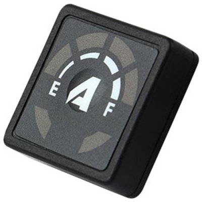

Benim aracımda atiker atikfast di lpg sistemi var. Lpg anahtar düğme göstergesinde ilk benzinde çalışırken alttaki sol ve sağda bulunan 2 adet ışık turuncu renkte yanıp sönüyor lpg de devreye girdiği zaman bu ışıklar tankın içindeki lpg seviyesi gösteren üstteki mavi ışıklar gibi sabit şekilde mavi renge dönüşüyor. (Aşağıyada resmini ekledim lpg anahtarının)
Bildiğimiz üzere araç ilk çalışmada benzinde çalıştığı için lpg henüz devreye girmiyor. Bu durumda lpg düğmesinde sol ve sağ alttaki tek olan ışıklar turuncu renkte yanıp sönüyor.
Belirli bir mesafe katettikten sonra lpg devreye girdiği esnada araç karma şekilde yakıt yakmaya başladığında turuncu olarak yanıp sönen ışıklar mavi renk sabit yanar şekile dönüyor.
